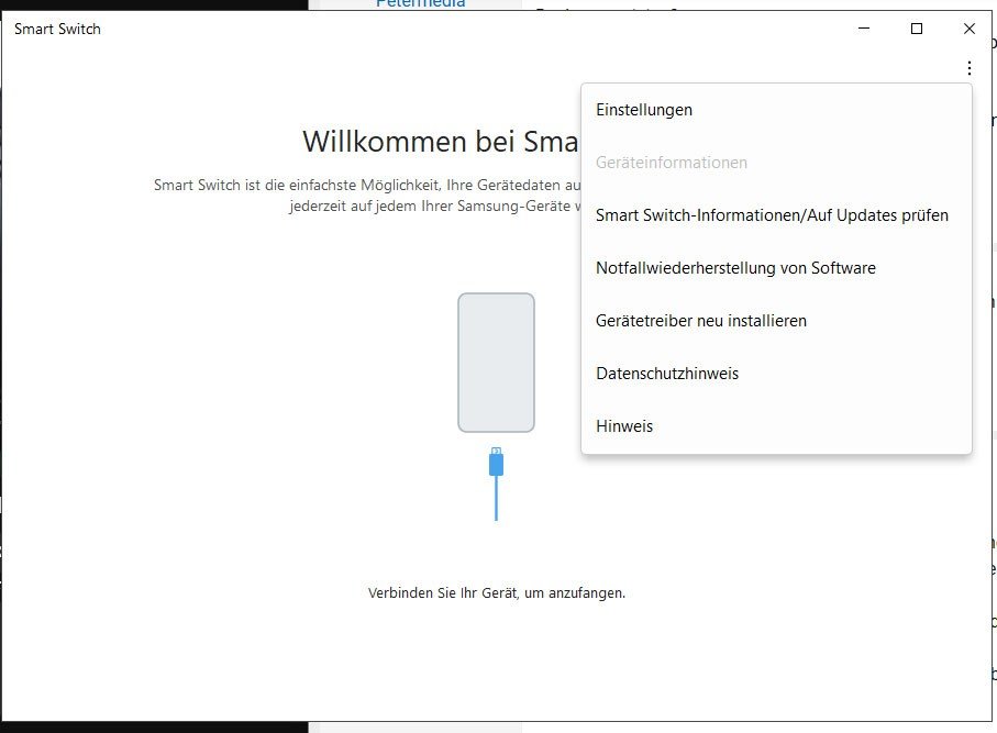

@mika24 Hast du schon versucht das Programm "Smart Switch" von Samsung auf deinem PC zu installieren?
Dort gibt es die Funktion "Gerätetreiber neu installieren" . Eventuell hat irgendein Update in den letzten Monaten was zerschossen.
