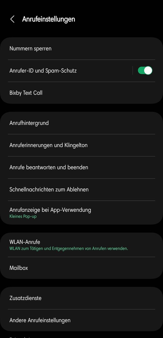

Also bei mir funktioniert alles wie es soll,auch mit
14.0.00.66.
Muss ein gerätespezifisches Problem sein.
Bei mir funzt es auch.

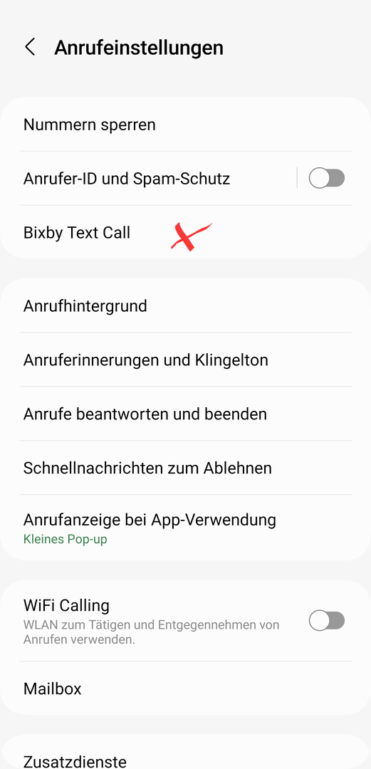

@qip
Normalerweise ist dort ein (relativ neuer?) Menüpunkt "Bixby Text Call" zu sehen.
Habt ihr irgendwas in der Richtung verbogen, deinstalliert, ...?

@hagex ... Vielen Dank für Deinen Post, aber "auf diesen Screen" ... "< Anrufeinstellungen" komme ich ja schon gar nicht -- wenn ich über die "Telefon-App" auf das "3-Punkte-Menü" (rechts daneben ein kleiner roter Punkt) tippe und dann im Popup-Menü auf den untersten Punkt "Einstellungen" (wieder rechts daneben ein kleiner roter Punkt) -- dann gibt's für 1-2 Sekunden einen Blackscreen und schwupps, fliege ich direkt wieder zurück auf den HOMESCREEN [egal ob auf meinem S22Ultra oder dem S22plus meiner Partnerin]
