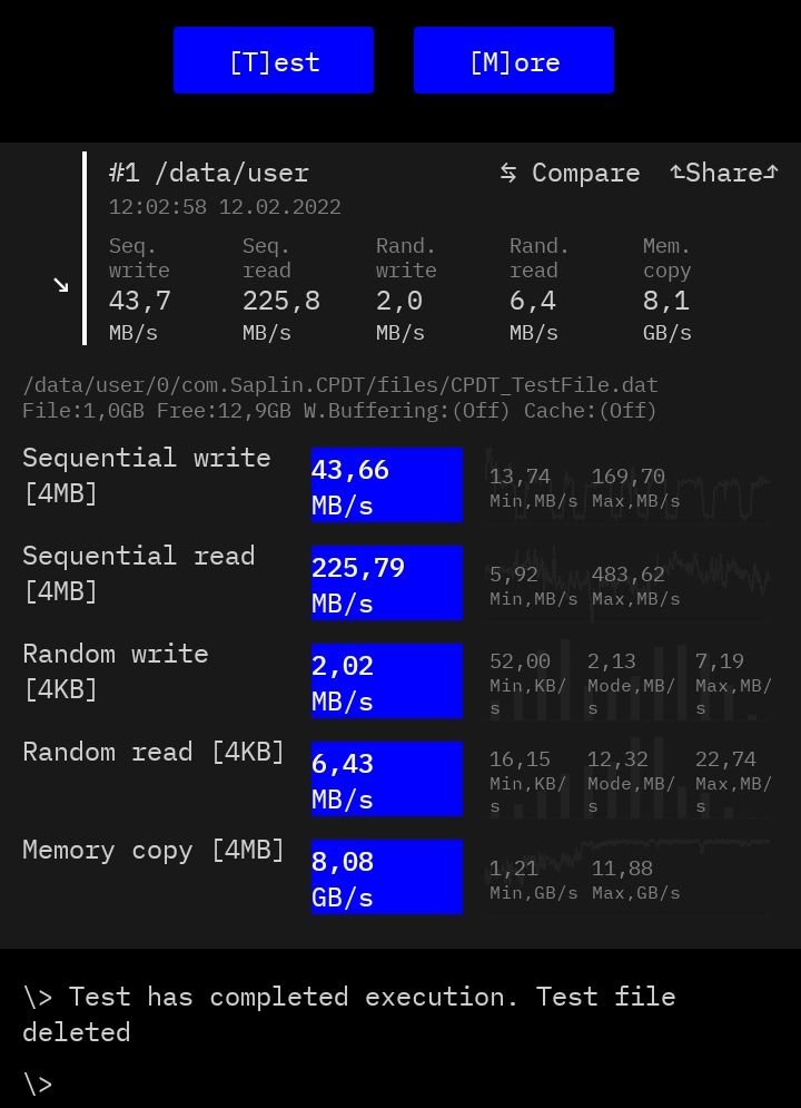

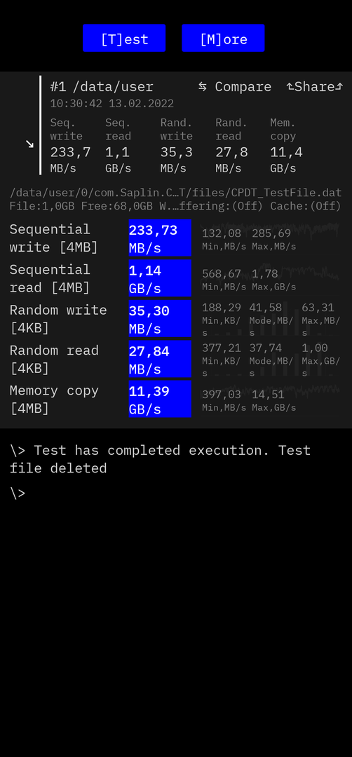

Ich mache einfach den Anfang mit meinem Note9 Jungtimer (als Vergleichsgröße) und bin schon gespannt was der Fortschritt gebracht hat
Getestet mit der CPDT App
Reaktionen: Unioner86

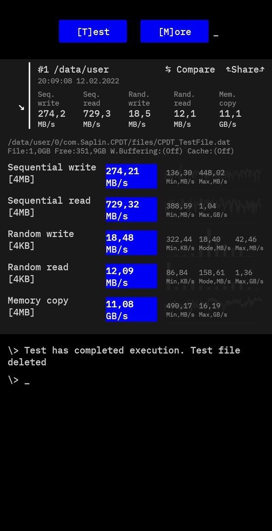

Note 20Ultra 512GB

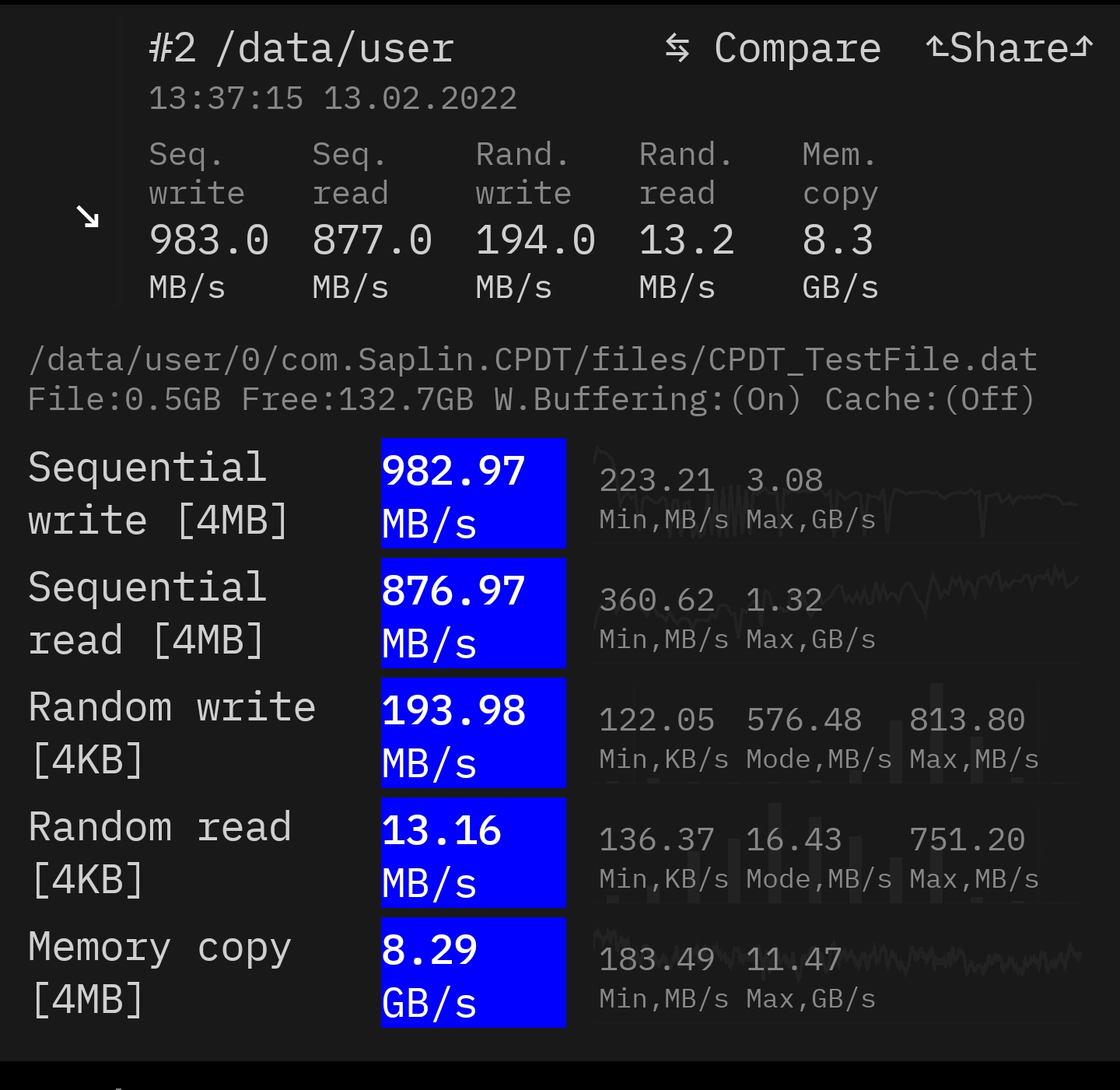

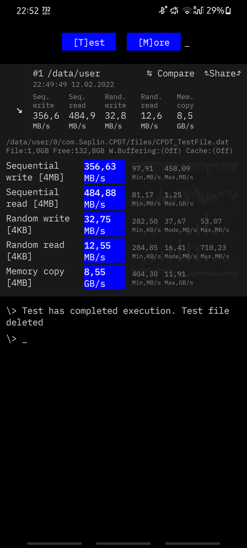

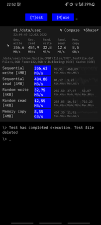

Das S21U 256 GB mit einer Testfile-site von 0.5GB
Reaktionen: Teckler

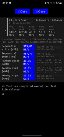

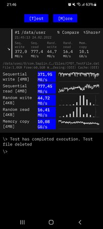

So sieht es beim S22U 256GB aus
S22 Ultra 256GB
@profi_fahrer meins ist schneller 🤔

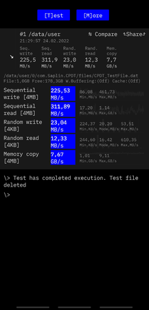

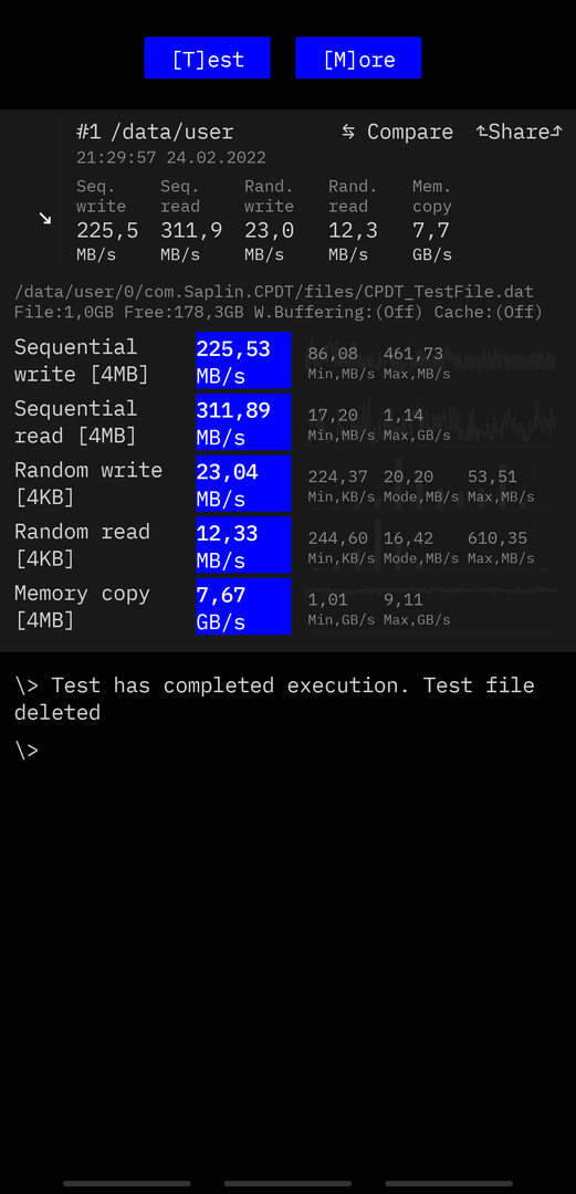

S21 Ultra 512GB
Aber derzeit 470GB von 512GB belegt und damit etwas "lahm"... 🙈

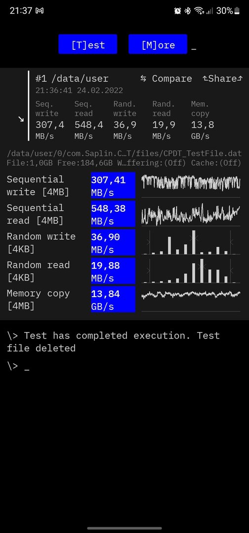

@Floppy5885 meins ist noch etwas schneller.

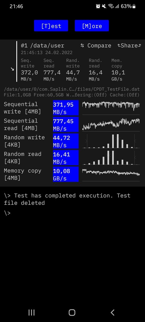

256 weiß s22 Ultra
Test wurde einmal nach Installation der App direkt ausgeführt
Reaktionen: Floppy5885
