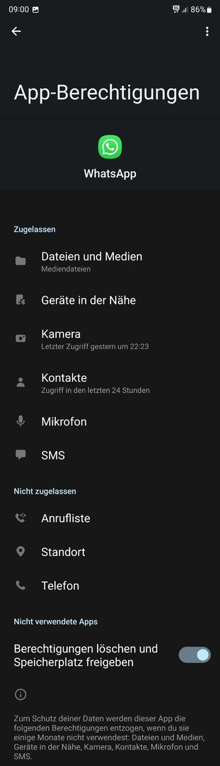

BTW. Dein WhatsApp muss die Berechtigung aber bekommen. Sieht bei mir so aus:

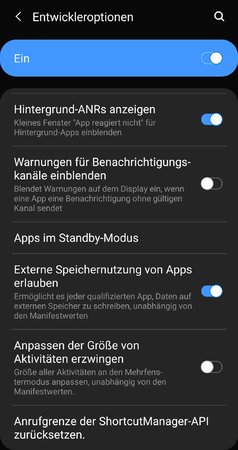

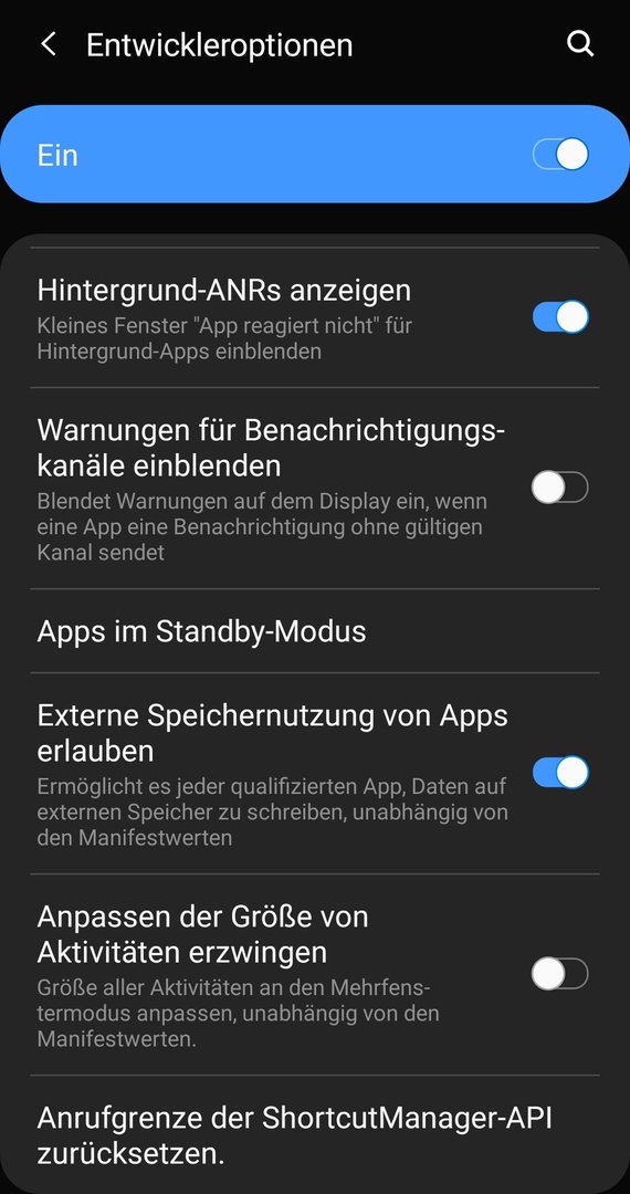

Habt ihr diese Speicher Zugriff Option in den Entwicklereinstellungen?
Und wie ist es mit Whatsapp installieren, einmal kurz starten ggf. Speicherberechtigung erteilen und sofort wieder beenden. Jetzt sollte ein Ordner vorhanden sein in dem Whatsapp lesen und schreiben kann. Dort die alten Whatsapp Daten reinkopieren?
Reaktionen: Nooobina

Und meine App-Berechtigungen sehen genauso aus, wie der Screenshot unter Punkt 9. Also ohne Speicher.🤷‍♂️
