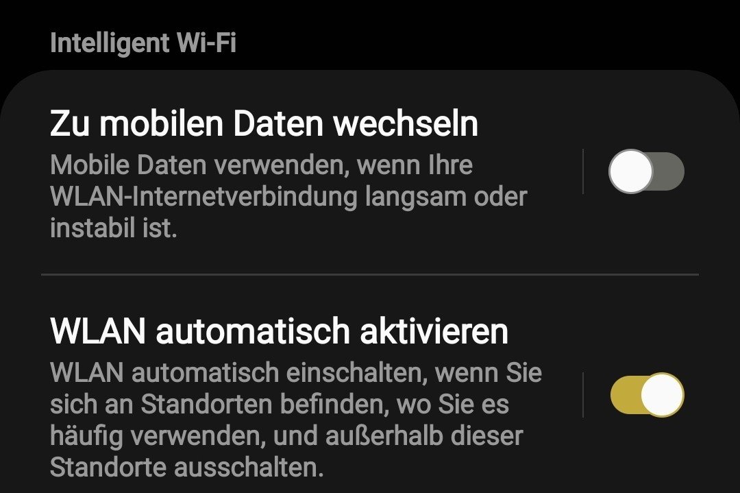

Es gibt eine Einstellung ("zu mobilen Daten wechseln") das bei schlechtem Wlan das Mobile Datennetz verwendet werden kann. Wenn diese deaktiviert ist, sollte das nicht der Fall sein.

@hagex Aber doch nur, wenn diese Option aktiviert ist.

@hagex Diese Funktion suggeriert etwas anderes.
Die darunter liegende Funktion funktioniert ebenfalls absolut zuverlässig. Trotzdem richten viele dafür extra Bixby ein. Muss man nicht verstehen.

Es gibt mehrere Optionen, die bewirken, daß WLAN grundsätzlich bevorzugt genutzt wird vor Mobilen Daten. Z. b. "Daten Sparen" aktivieren, ebenfalls kann man einstellen, daß "WLAN" bevorzugt genutzt werden soll bei Anliegen. Etwa Downloads etc.. Man muß nur etwas in die Tiefen der jeweiligen Einstellungen gehen. Man kann die so kombinieren, daß WLAN bevorzugt wird vor "Mobile Daten", wenn das Signal entsprechend da ist.
@Gsonz Und wenn die Bixby-Routine aus einem x-beliebigen Grund nicht funktioniert? Genau, dann wechselt das Gerät zu den mobilen Daten.
Ich habe die gezeigte Einstellung genau umgekehrt,und das Handy bevorzugt immer noch WLAN. Sehr viele Apps lassen sich so einrichten, daß Sync oder Aktualisierungen nur über WLAN gehen.

Lass dich von der Aussage des Providers nicht verunsichern. Selbst mit Standard-Einstellungen wird WLAN grundsätzlich bevorzugt. Wenn du noch die Option aus Antwort 13 von @W39 aktivierst, ist das schon sehr sicher.
