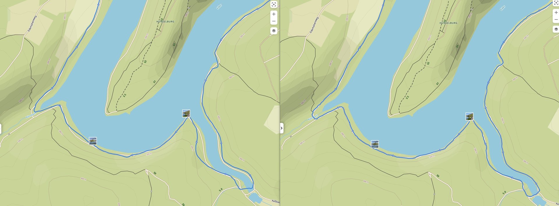

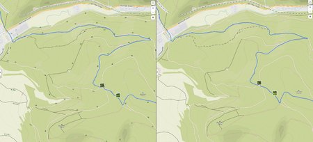

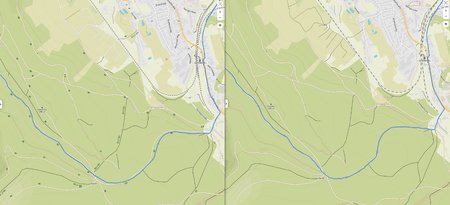

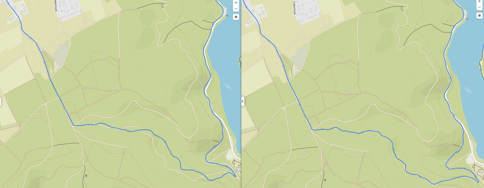

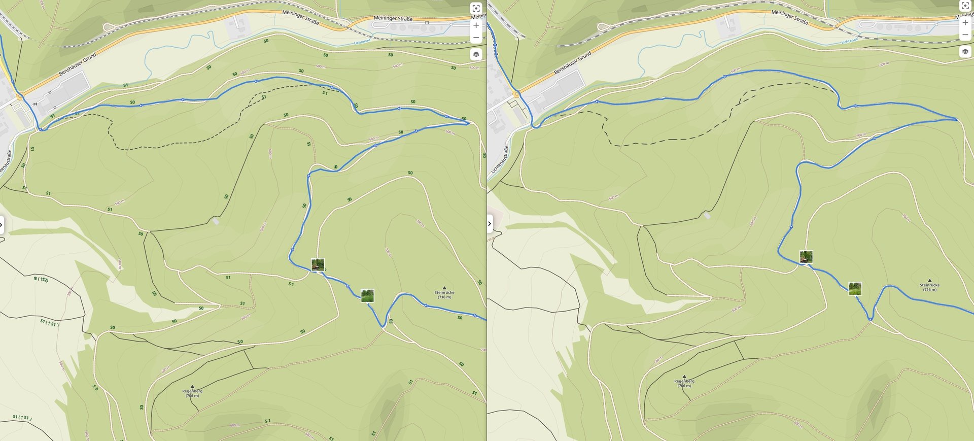

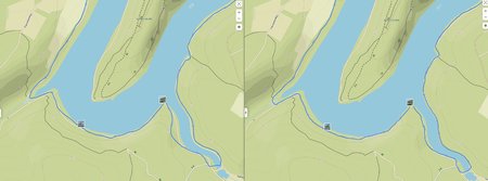

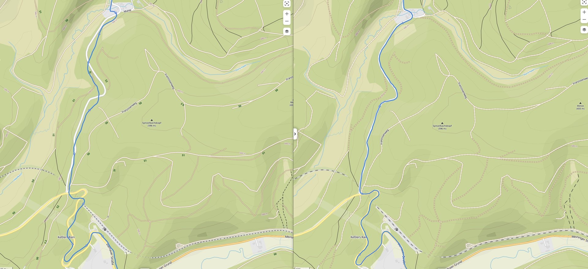

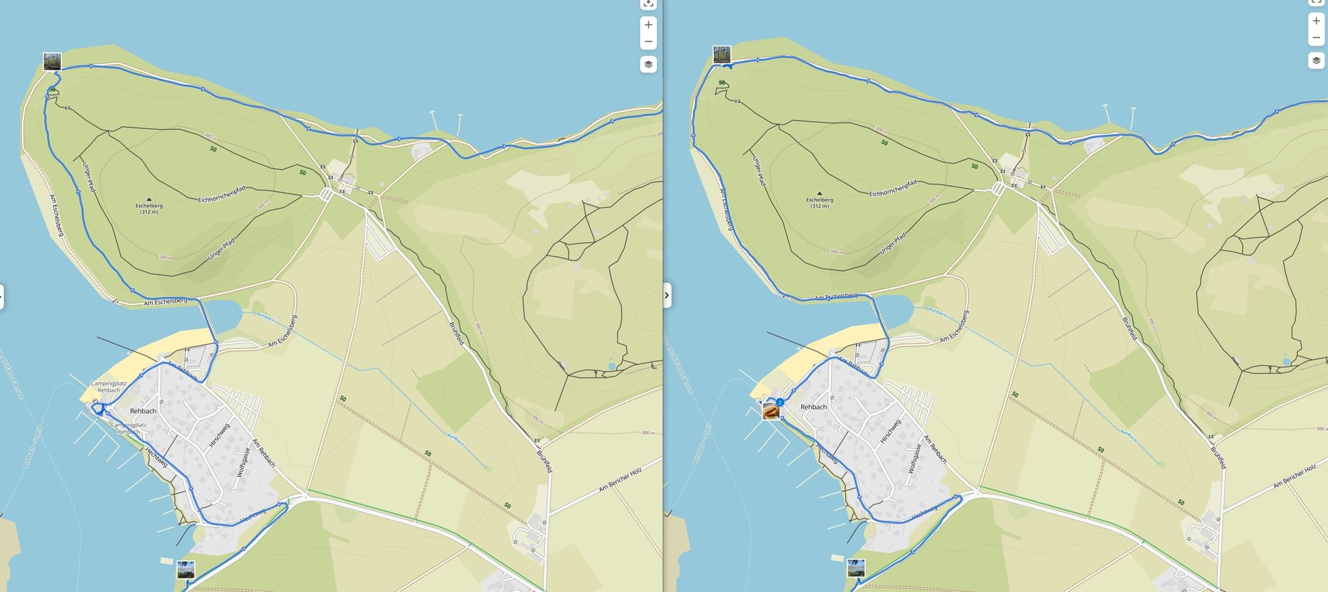

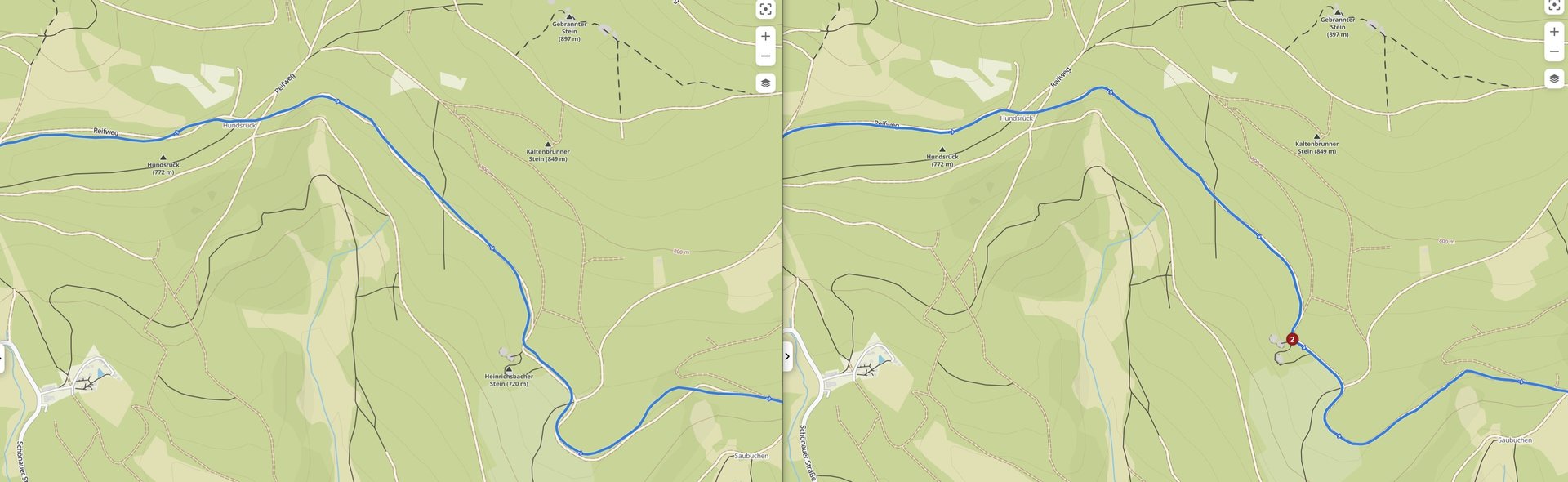

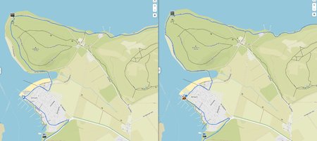

Hier einige Beispiele von Aufzeichnungen zweier parallel mitgeführter Smartphones. Links S22 und rechts iPhone 12pro. Letzteres zeichnet die Tour so wie ich es erwarte, mit den kleinen typischen Abweichungen, ziemlich exakt auf.

Ggf. Ist das etwas, das (so wie der Swipe-bug) nach Meldung an Samsung durch nur genug Leute (zb per member app) verbessert wird... Daher - wenn nicht schon geschehen - samt Doku Material gerne melden...

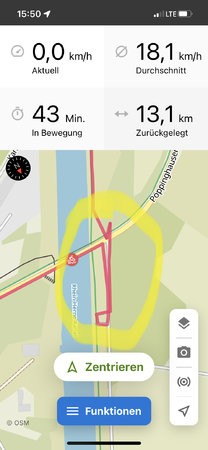

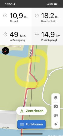

Komoot liegt leider manchmal etwas arg neben der Spur. Ich denke nicht, dass es am Handy liegt, sondern an Komoot. Ich habe neulich eine Tour mit dem iPhone 13 Pro aufgezeichnet. Anbei mal 3 Screenshots mit den Abweichungen.

@wiki68
Ich habe deine Screenshots nun am PC gesehen, der Unterschied ist deutlich.
Gestern Abend hatte ich das nur auf dem Handy gesehen, da klappte das nicht so.
In deinem Fall ist es tatsächlich eher die Ungenauigkeit der Aufzeichnung. Bei mir liegt Komoot einfach manchmal auf der falschen Strecke, wenn Radweg und Straße z.B. nebeneinander verlaufen, wie auf dem 2. Bild bei mir.
Im dritten Bild bei mir bin ich von der Straße runtergefahren, um unten am Kanal weiter zu fahren. Komoot erkennt auch die ersten paar Meter, dass ich nun auf der Spur am Kanal entlang bin, springt dann aber wieder zurück auf den Weg, den ich runtergefahren bin, um zum Kanal zu kommen. Erst hinter der Kanalbrücke merkt Komoot dann endlich, dass ich am Kanal entlang fahre.
Solche Dinge habe ich schon öfters gehabt.

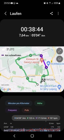

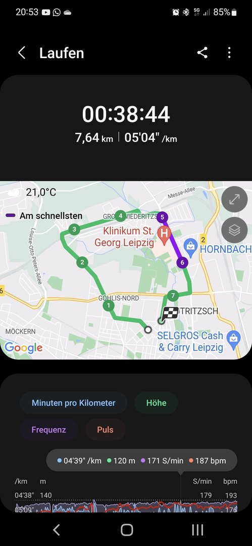

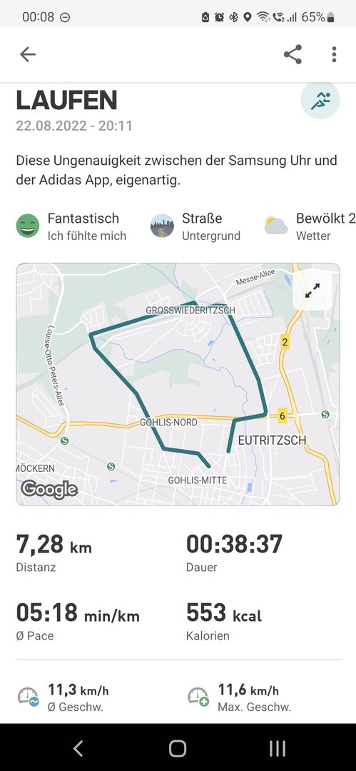

ich hab auch schon vor einiger Zeit festgestellt, daß am S22 nicht stimmt. Mir zeigt es immer weniger Strecke. Hatte bis letzte eine alte Galaxy Watch und nun die neue Galaxy Watch 5 Pro. Im folgenden seht ihr den Lauf per Adidas auf dem S22 und Samsung Health auf der Uhr. Ich könnte mal noch den Lauf am Handy über Samsung Health tracken, aber das kann doch nicht sein, dass ich soviel Unterschied habe.

Es muss nicht unbedingt am Handy liegen, denn das Handy ist ja in beiden Fällen identisch.
Ich würde da eher schauen, ob es nicht an der App liegt. Denn die App fragt den Standort ab und zeichnet ihn auf der Karte auf. Das Handy liefert nur die Daten vom Standort für die App.
Entscheidend ist, wie häufig die App nach dem Standort fragt. Die App gibt vor, wie oft der Standort abgefragt wird. Der Weg, den man dann zwischen 2 Abfragen zurückgelegt hat, ist die Unbekannte in dem Spiel.
Beispiel: wenn die App 1x pro Sekunde den Standort abfragt ist es natürlich genauer, als wenn sie den Standort nur 1x pro Minute abfragen würde. Kann man sich ungefähr so vorstellen, wie die Samplingrate bei Musik, Stichwort Abtastrate.
Nimm eine dritte App, und ich bin mir sicher, du bekommst wieder etwas anderes angezeigt. Nimm z.B. mal noch Komoot. Ist kostenlos und man kann damit auch sehr gut sportliche Aktivitäten aufzeichnen, wie z.B. Joggen, Wandern, Radfahren.
Aber wie in deinem Beispiel, 360 m Unterschied ist schon ordentlich. Das denke ich auch.
Aber ich denke, wenn es am Handy liegen würde, dann müsstest du auch Abweichungen sehen, wenn du immer die gleiche App nimmst, dass du dann unterschiedliche Wegstrecken angezeigt bekommst.
Moin. Danke für deine Antwort. So ein großer Hersteller sollte die App Entwicklung doch im Griff haben. Da war für die App noch die Akkuoptimierung aktiviert. Mal sehen ob das jetzt was bringt, diese zu deaktivieren. Fahre gleich mit dem Rad zur Arbeit.
Update: Jetzt hat mir die Uhr 3,1km und das Telefon 3,22km angezeigt, zwischendrin mehrere automatische Pausen wegen den Ampeln (deswegen auch sicherlich die Varianz). Ich würde stark meinen, dass es jetzt sogar stimmt (ich kenne ja meine Strecke). Wenn es dem so war (Akkuoptimierung), sollte diese Funktion bei App Installation mehr Augenmerk bekommen. Man gut, dass es mir seit Monaten schon auffiel und ich jedes Mal nicht dran gedacht habe 😂

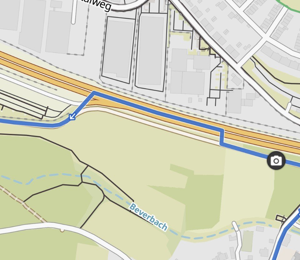

Ergänzung: hier mal im Anhang ein Beispiel von Vorgestern, da war Komoot plötzlich der Meinung, ich sei auf dem Mittelstreifen der A40 unterwegs 🤨

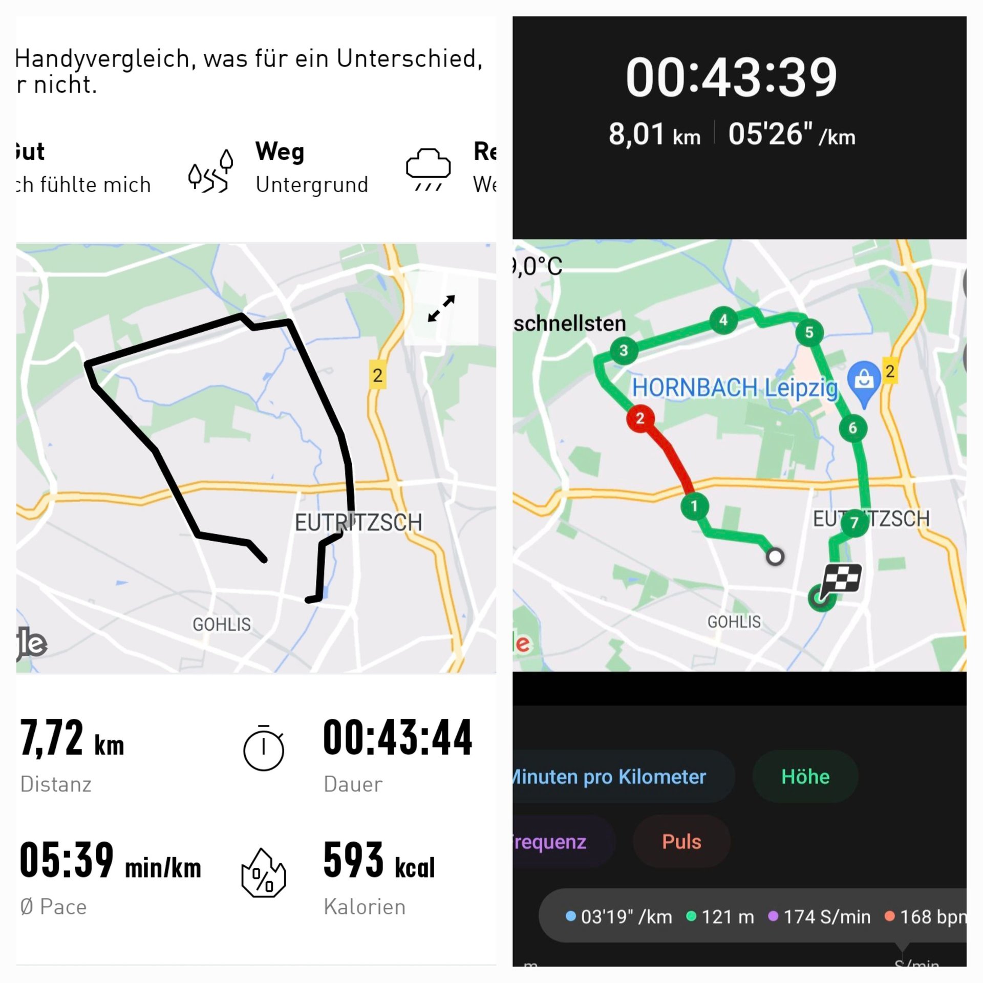

Hey, Ich bins mal wieder. Nach all der Zeit bin ich mit dem Chipsatz vom S22 nicht zufrieden. Wie kommt nur solch Differenz zustande? Bei gleicher Strecke trackt das Handy einfach mal 300m auf solch kurzer Distanz weniger, nur weil es in der Sporthose war und die Uhr am Arm, je oder? Die Strecke sieht trotzdem gleich aus, verstehe wer will.
