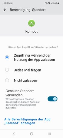

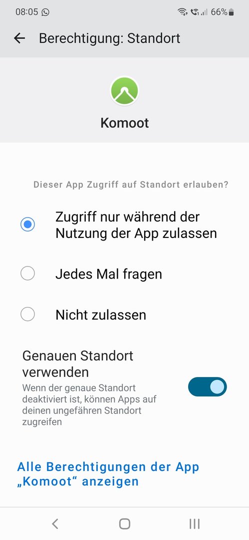

Schau mal im Handy unter Einstellungen / Standort / App-Berechtigungen / Komoot. Die Einstellungen sollten so sein, wie im angehängten Screenshot. Vielleicht ist bei dir "Genauen Standort verwenden" aus.

@Queeky sieht bei mir genauso aus. Wie schon geschrieben habe ich die üblichen "Tipps + Tricks" aus dem Netz überprüft und angewendet. Trotzdem leider keine Besserung und die Ungenauigkeit bleibt.

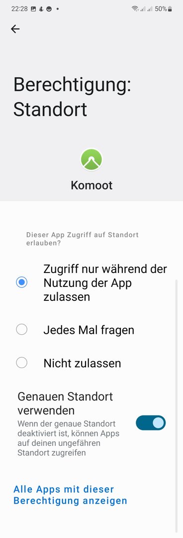

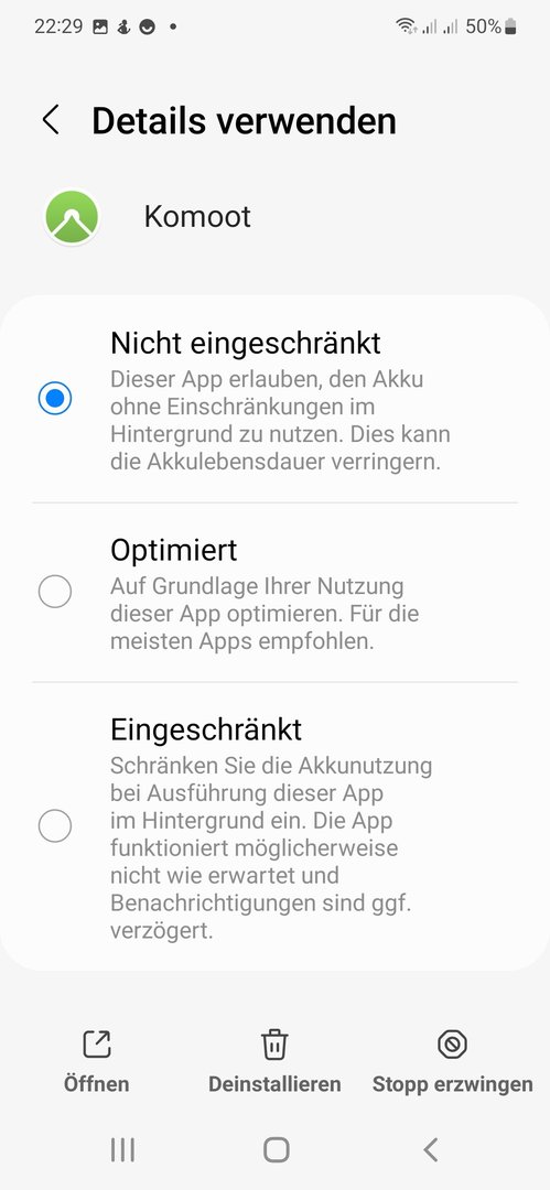

Ich habe mit Komoot keine Probleme bei der Hintergrundnutzung. Die Komoot Einstellungen für Standort und Akku sehen wie folgt aus:

Und die GPS-Einstellungen, siehe oben, Beitrag #7.

Hab ebenfalls die Einstellungen wie @T-Android und adaptiver Akku aus, jedoch zeichnet komoot nur die korrekten GPS Punkte auf wenn der Bildschirm an ist. Ist der Bildschirm aus wird nix getrackt und wenn ich ihn 10minuten später aktiviere hab ich ne gerade linie vom letzten punkt. Damit sind Wanderrouten quasi unbrauchbar, außer man lässt den Bildschirm an, aber dann ist der akku vermutlich nach 3-4h leer
Bei meiner App "Sports Tracker" musste ich die Akku-Optimierung komplett ausschalten, damit es richtig via GPS den Weg tracked. Da es gewollt ist, die App aktiv zu lassen geht auch der Verbrauch während der Wanderung in Ordnung. Zuletzt aber beim S10 gebraucht und noch nicht beim S22. Gehe aber Stand jetzt von der gleichen Einstellung aus, damit es funktioniert.
