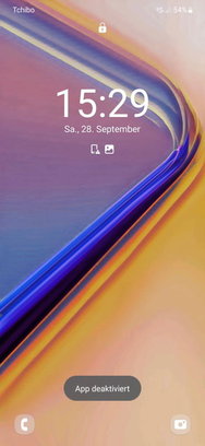

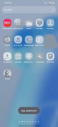

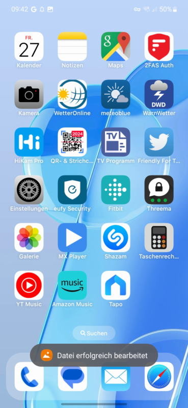

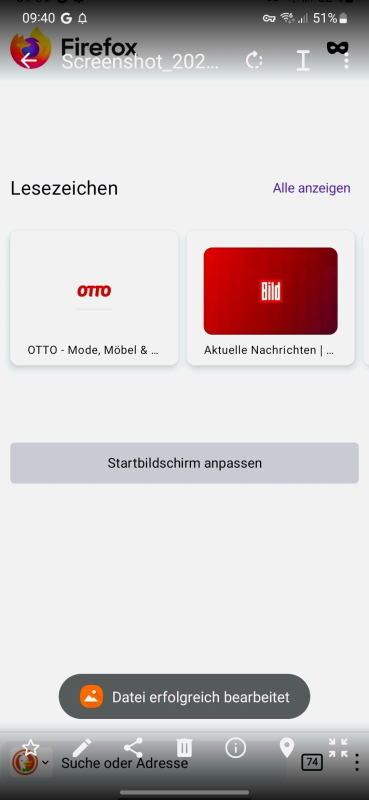

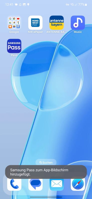

Bei meinem S22 bleiben die eingeblendeten Hinweise (im unteren Bereicht) (siehe Bilder) zu lange sichtbar (mehrere Minuten) und überdecken dann auch andere Apps.
Ich weiß nicht woran es liegt, bzw. ob man das irgendwo einstellen kann. Ich habe nichts gefunden. Die "normalen" Benachrichtigen sind davon unabhängig. Die aktuellen Updates sind installiert und ich habe auch schon alles, was möglich ist, probiert.
