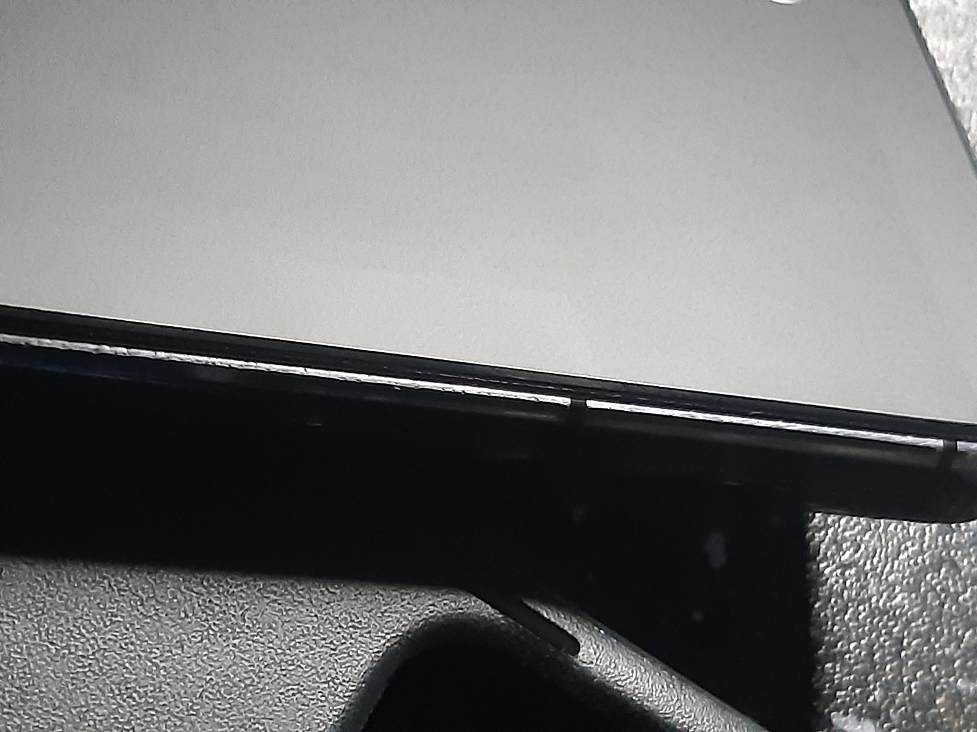

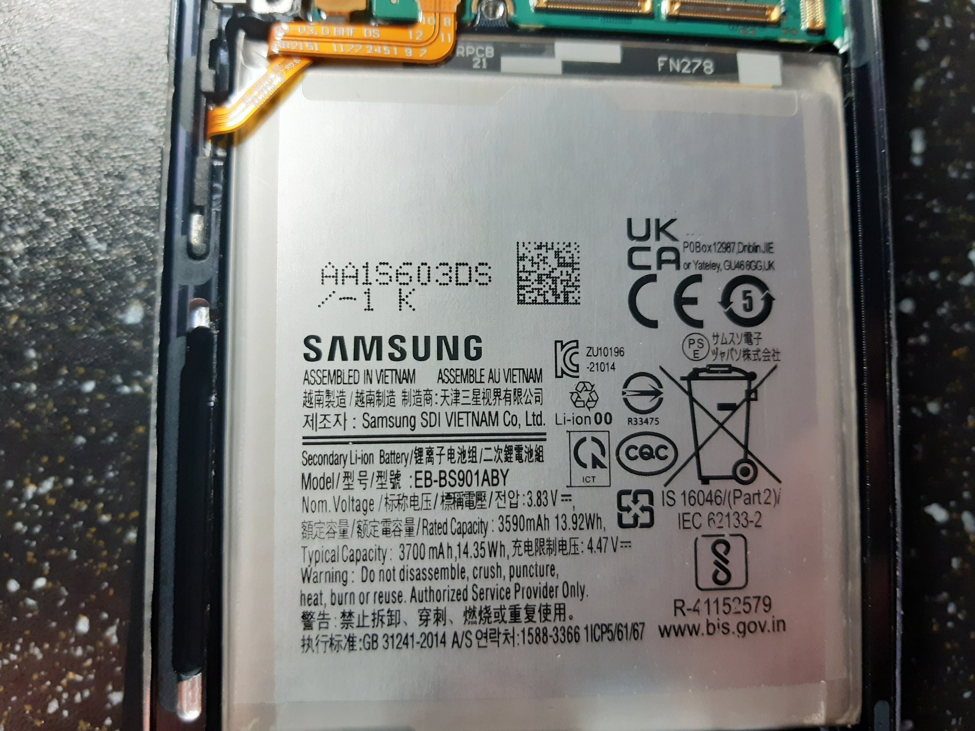

da sich das backcover ja löst, kann ich bei gelegenheit eins machen.
edit: bilder vom cover und akku

@maik005 hilft das?

Ich habe noch kein Samsung gesehen dass nen Schaumstoffpad am Akku hatte
@punkrockfan es hat die gleiche größe. Ist aber etwas dicker gewesen. Konnte es wie schaumstoff leicht eindrücken. Daher befürchte ich das es mehr Platz nimmt und mir das backcover nicht richtig klebt
na dann wird er nicht original sein, zumal alle original Samsung Akkus ein Herstellungsdatum oben stehen haben
Kapazität stimmt bei dir auch nicht, Reklamieren, rückabwickeln, Ebay melden

dein Modell hat trotzdem kein Herstellungsdatum und bei einem Ausflug zu Google findet sich das Teil mit zig verschiedenen Kapazitäten, nur nicht der originalen vom S22....
wäre mir zu komisch
