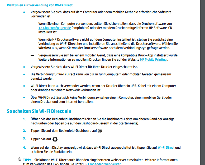

Wenn ichs dort richtig lese, kann der Drucker WiFi-Direct:
WiFi-Direct ist etwas anderes als Netzwerkdruck. WiFi-Direct lässt Drucken über eine direkte 1:1 Verbindung zu, ohne das Smartphone und Drucker im gleichen (Heim-)Netzwerk sind.

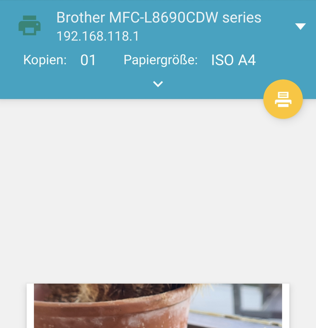

Aber zumindest mit meinem Brother funktionierts genau so. A*lahm, aber für den Hausgebrauch reichts.
@hagex
Vielleicht täusche ich mich, aber ist das nicht der normale Netzwerkdruck, ergo beide Geräte im gleichen Netzwerk?
@Raz3r
Ich hab keinen Plan und es ist auch schon viele Monate her.
Ich weiß nur noch, dass die Druckerei erst funktioniert hat, nachdem ich WiFi-Direct am Brother eingeschaltet hatte.
Allerdings hab ich das Netzwerk nicht selber eingerichtet und es ist mir bis heute ein Buch mit sieben Siegeln.
Reaktionen: Raz3r

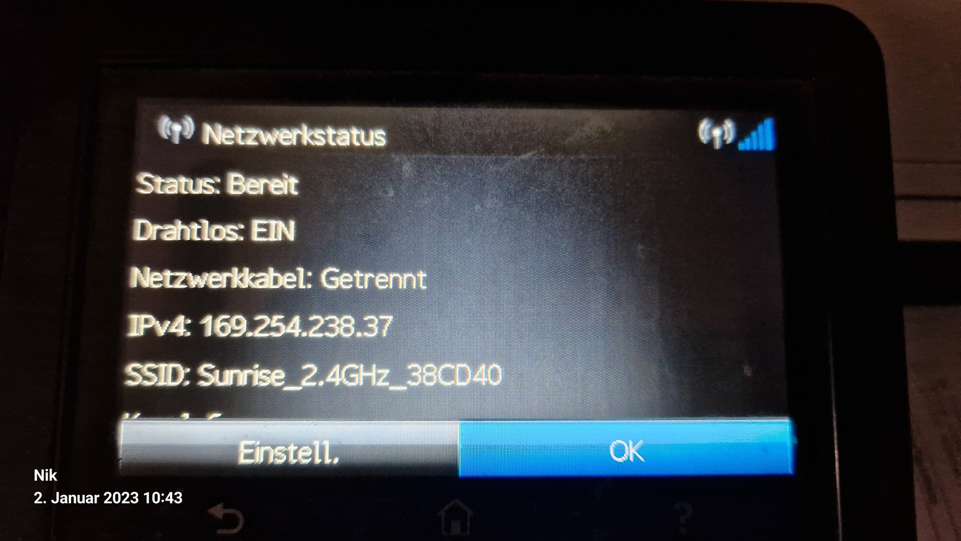

@Raz3r wenn ich diese IP adresse eingebe findet das telefon den Drucker auch nicht
169er IPs sind immer ein Zeichen dafür, dass etwas im Netzwerk schief läuft. Die werden normalerweise von Windows vergeben, wenn kein DHCP-Server zur Verfügung steht.
Oder hast du die selbst vergeben? Welche IP hat denn dein S22?
Was ich mir noch vorstellen kann, ist dass der Router zwischen seinen WLAN-Clients keine Verbindung zulässt. Die FritzBox bietet z.B. so eine Option(, obwohl sie dort nicht standardmäßig aktiviert ist).
Dann müsste diese Regel für beide Geräte (Drucker u. Handy) deaktivert werden.

So wie ich das sehe, ist Dein Drucker nicht korrekt in Deinem WLAN angemeldet. Ich würde die Netzwerkeinstellungen des Druckers erstmal zurücksetzen und neu einrichten. Kannst Du am Aufstellort auch ein Netzwerkkabel verwenden?
