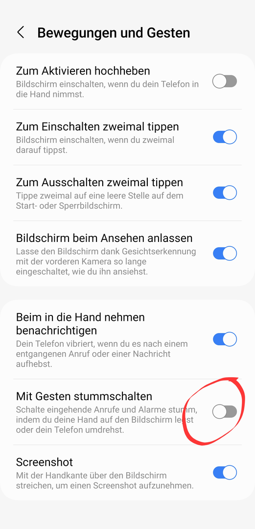

@bugged
Wie steht der Schalter?

@hagex
Der Schalter ist bei mir (anscheinend von Werk aus) aktiviert, aber ich tue ja auch nichts mit dem Handy, wenn der Wecker klingelt. Das Ding liegt die Nacht über neben dem Bett, und wenn ich den Wecker absichtlich stummschalten will, klapp ich das (Clear View-)Cover kurz auf und wieder zu.
Die Snooze-Zeit funktioniert auch soweit, außerdem meldet sich der Wecker immer wieder, bis ich ihn ausschalte. Nur klingelt er eben pro Intervall nur ein paar (5?) Mal.
Soll ich den Schalter mal deaktivieren und das Verhalten beobachten?

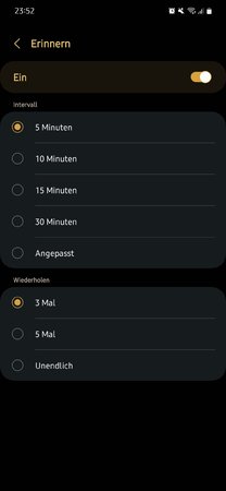

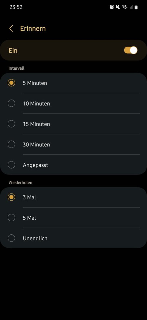

Ist auch unter Erinnern auf unendlich gestellt?
@sagmal
Ja, aber soweit ich das überblicke, lässt sich dort nur einstellen, wie oft der Wecker wieder anspringt, nachdem man ihn gesnoozt hat.
