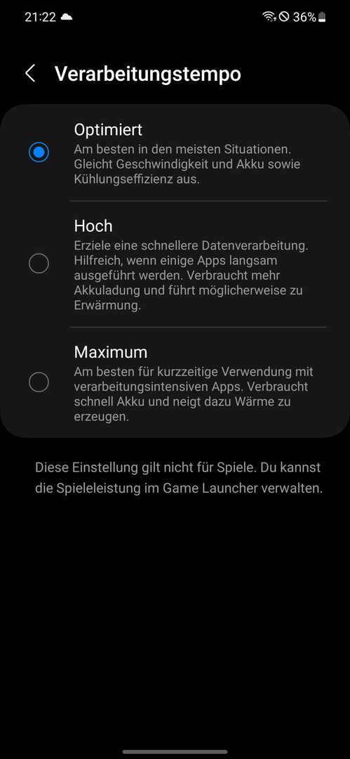

@meo666 Hast du eventuell unter den Akkueinstellungen das Verarbeitungstempo auf Maximum stehen?
Ansonsten läuft vielleicht eine App im Hintergrund die stark die CPU fordert?
