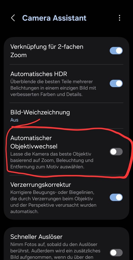

das habe ich mal versucht nachzustellen, bei mir wird in jedem Modus entsprechende des Zooms die richtige Linse verwendet.
Lade dir mal das runter:
Camera Assistant - Apps im Galaxy Store
und schalte das hier aus:
Reaktionen: burner8
Vielen Dank für den Tipp. Das hat geholfen. Die schlechtere Foto Qualität ist aber leider weiterhin vorhanden.
