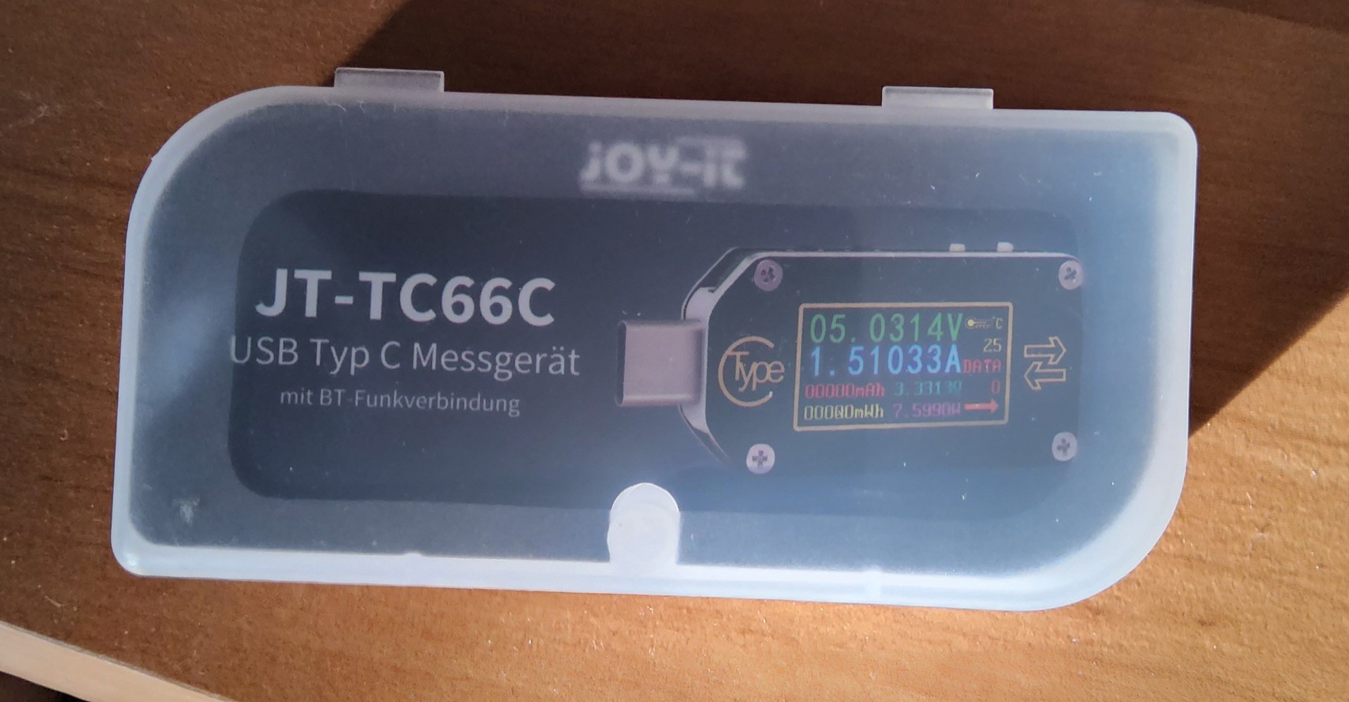

Das wird ja nicht durchgängig mit 25 Watt geladen. Wenn der Akku leer ist wird erst einmal mit einer hohen Ladeleistung geladen. Diese wird dann beim Laden angepasst an Temperatur des Akkus und Füllmenge. Wird also angepasst, so dass bei 80% vollem Akku nur noch mit 10 Watt geladen wird. Nur als Beispiel. Ich habe da so ein kleines USB Messgerät, siehe Bild.

@W39
