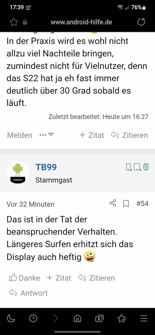

In der Praxis wird es wohl nicht allzu viel Nachteile bringen, zumindest nicht für Vielnutzer, denn das S22 hat ja eh fast immer deutlich über 30 Grad sobald es läuft.
Das ist in der Tat der beanspruchender Verhalten. Längeres Surfen erhitzt sich das Display auch heftig 🤪
Das mit dem Display empfinde ich nicht so, aber vielleicht bin ich ja auch schon zu abgebrüht (kleines Wortspiel 😅).
Ich seh das mit der Temperatur immer nur, weil ich das permanent oben eingeblendet habe. 😇
