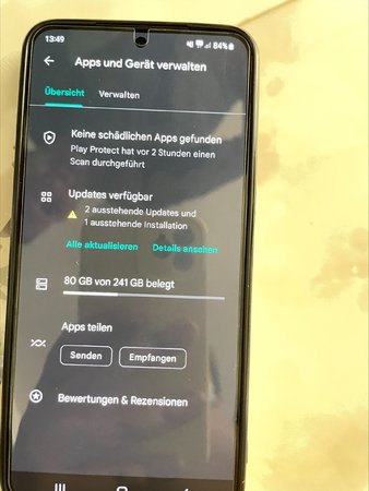

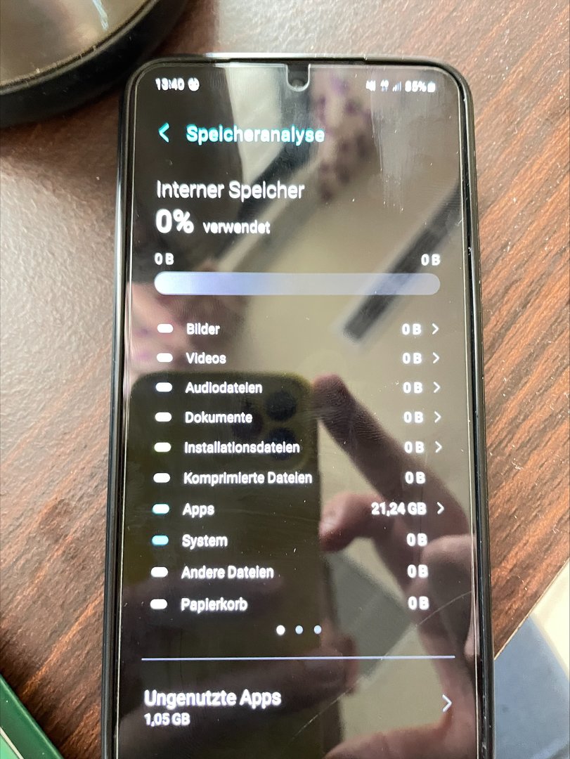

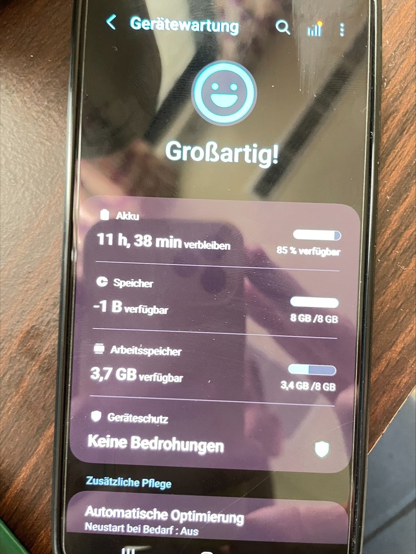

ich habe heute auf meinem S22 (SM-S901B/DS) ein Update auf Android Version 13 (One UI-Version 5.0) durchgeführt.
Seitdem ist mein internet Speicher von ursprünglich 256 GB auf 8 GB bzw. 0 GB geschrumpft, je nachdem welchen Anhang ihr betrachtet.
Im Anhang sind zwei Screenshots zur Speicherauslastung angehangen. In einem sieht Screenshot sieht man 8 GB von 8 GB belebt, im zweiten Screenshot 0 GB belegt.

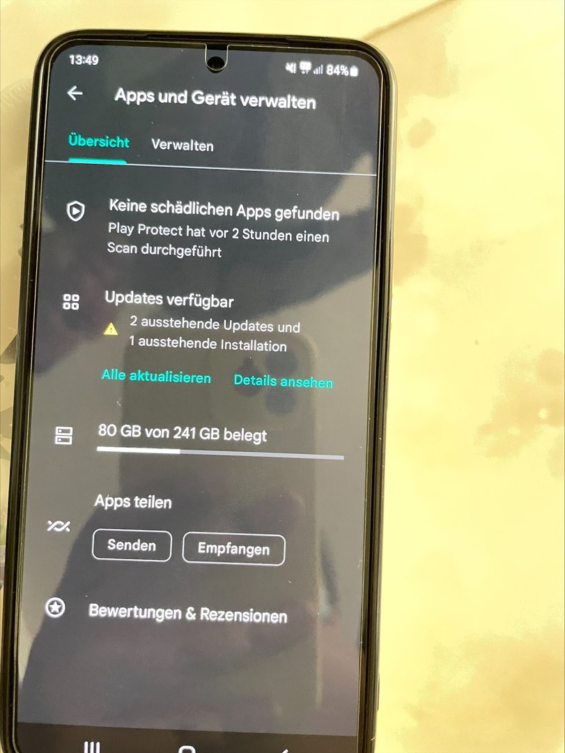

Ein dritten Screenshot habe ich ebenfalls eingefügt, bei dem man sieht, dass 80 GB von 241 GB durch Apps belegt sind.
Dem System wird momentan suggeriert, dass der Speicher (über-)voll ist, sodass ich momentan keine Apss runterladen oder updaten kann. Auch Bilder schießen ist nicht möglich. Speichertechnisch ist momentan nichts möglich.
Ist euch das Problem bekannt?

Speicher as a service, den musst du hinzu buchen 😂😂
Nein Spaß, das hab ich auch noch nicht gesehen. Vermutlich kommst du da um einen Werksreset nicht drum herum. Ich schätze da reicht es nicht einen wipecache zu machen. Du hast sicherlich schon einiges probiert was nicht geholfen hat.

Moin, ich habe das gleiche Problem, nach Update auf Android 13 heute Nacht, keinen internen Speicher mehr... 0/0B.
Komme nicht weiter, Telekom hat mich an Samsung verwiesen...

Ich vermute da wurde die DataPartition nicht gemounted. Evtl mal schauen, ob ein komplettes abschalten und dann wieder starten hilft - also kein Reboot.
Wenn nicht, dann wird eher nur der Werksreset helfen
