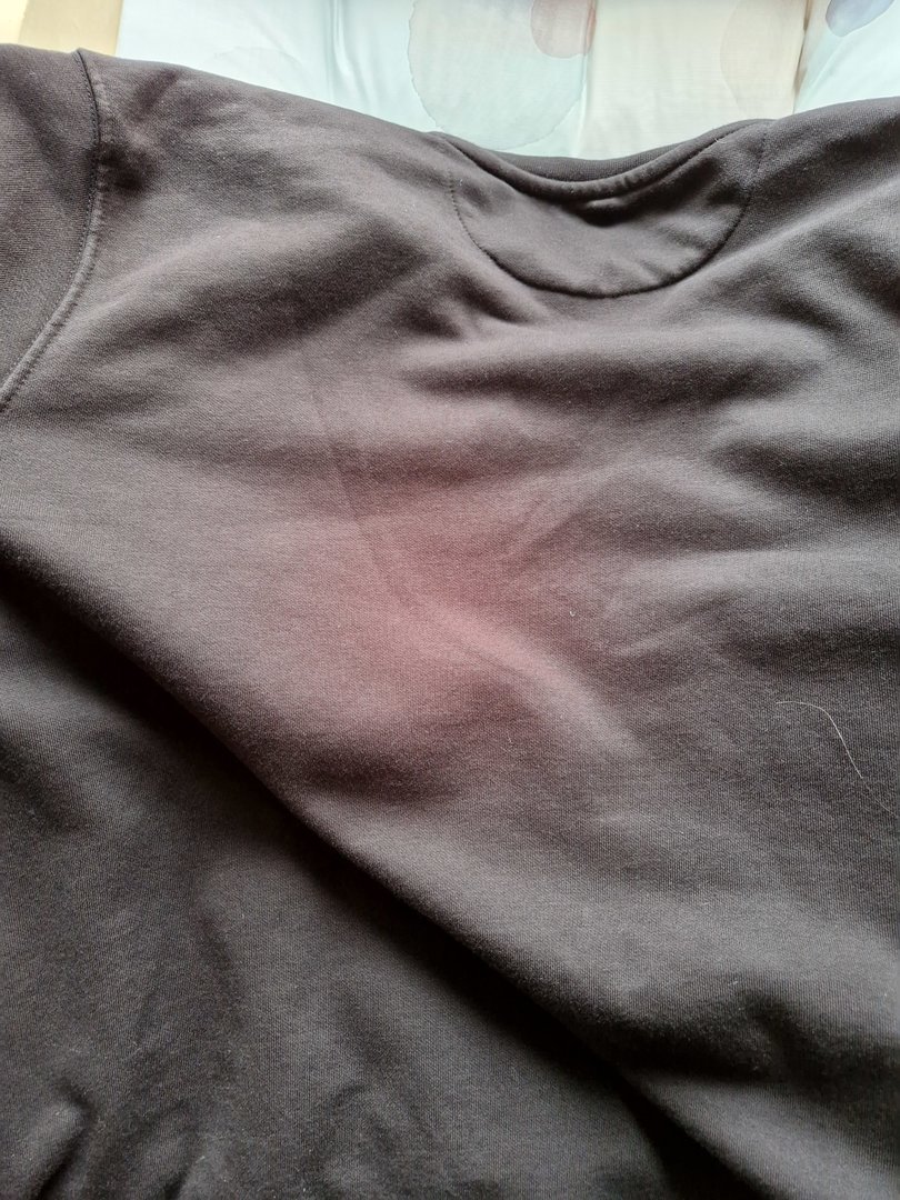

Hier nochmal ein Vergleich zwischen Normal und PRO
Das wäre für mich aber wieder das Thema Weissabgleich. Die Farben werden nicht korrekt dargestellt. War auch ein Thema im P6/P6P Forum, wo schwarz plötzlich grau/blau war.
Und da es im Pro-Modus nicht auftaucht, scheint es ja eher ein Software-Problem zu sein.
