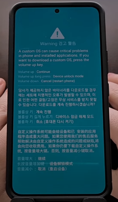

In den Download Modus kommst du so:
How to put SAMSUNG Galaxy S22 5G in download mode? - HardReset.info

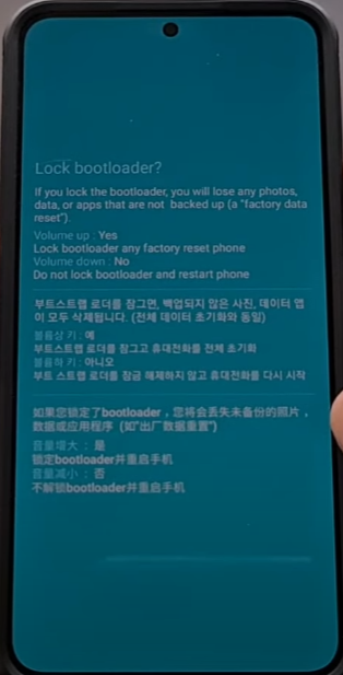

Um den Bootloader anschließend zu schließen startest du erneut in den Download Modus.
Wie es dort steht drückst du lange auf die LAUTER Taste.
Anschließend noch einmal die LAUTER Taste drücken um den Bootloader wieder zu schließen.
Quelle der Download-Modus Screenshots
