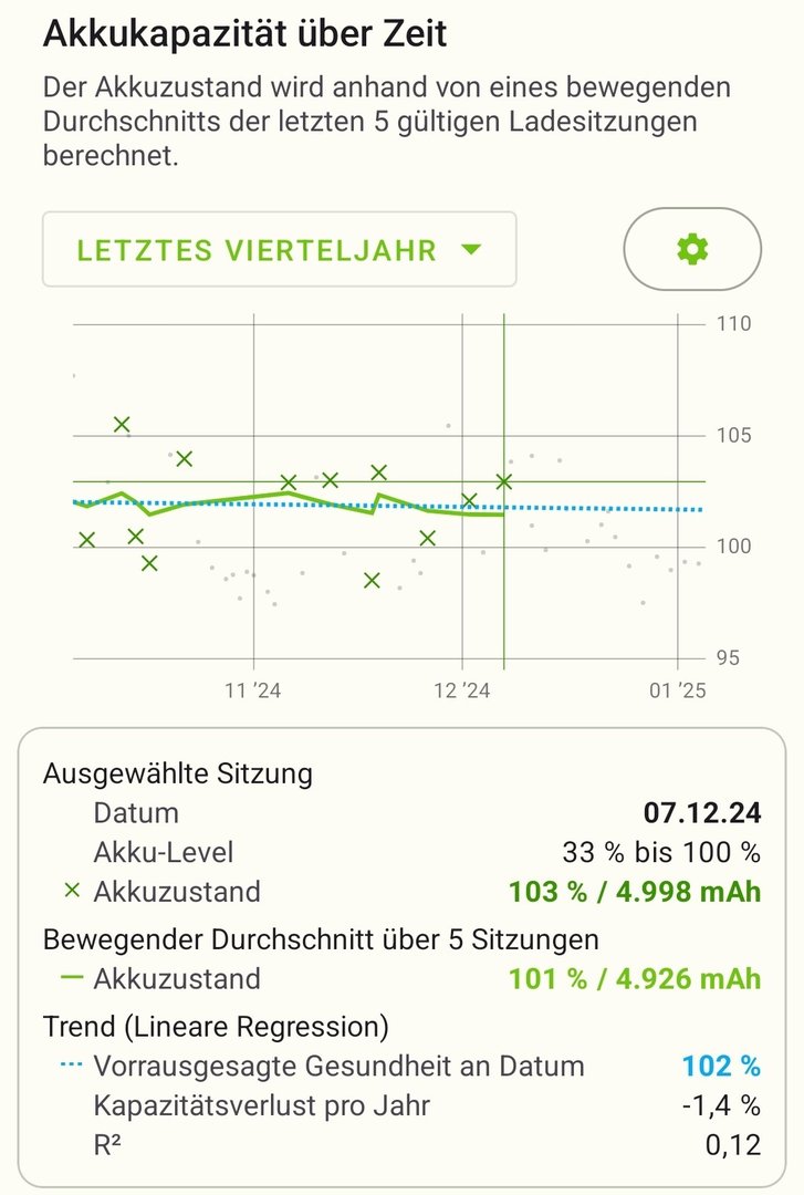

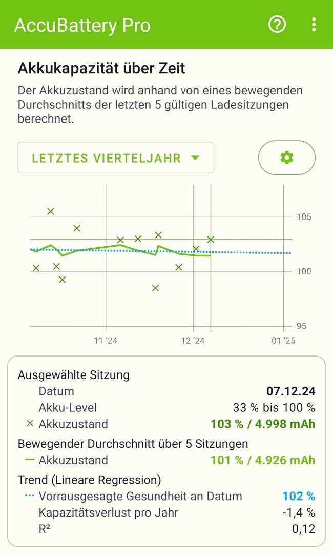

Ich nutze die App AccuBattery. Leider werden bei mir seit dem 07.12.24 keine neuen Ladesitzungen mehr aufgezeichnet.
Im Verlauf werden die Ladungen zwar korrekt angezeigt aber beim Akkuzustand fehlen sie:
Die blaue gestrichelte Linie geht weiter, doch die grüne Linie nicht.
Kann mir bitte jemand weiterhelfen?
Danke!

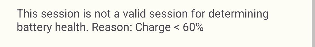

Ich habe den Grund für das Problem anscheinend gefunden, war ziemlich "versteckt" in der App:
Wenn die Ladung < 60% beträgt, ist sie "nicht gültig zur Bestimmung der Batteriegesundheit".
Das trifft wohl auch zu, da ich momentan nur bis 80% auflade und das Smartphone nie sehr tief entlade (bis zu 30%).
Also weiss ich, was ich zu tun habe - mal wieder über 60% laden um es zu testen.

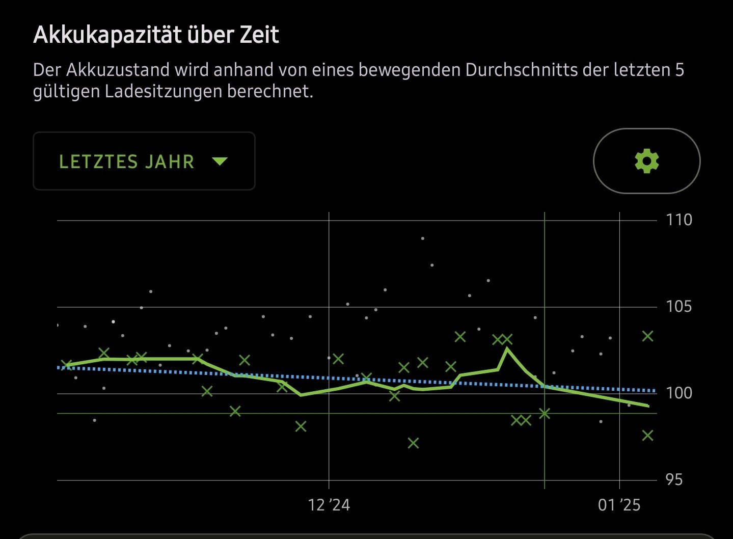

@WhatHappens
das ist nicht die Ursache.
Dann hättest du Punkte in dem Diagramm.
Die grauen Punkte sind die Ladeungen, die wegen <60% geladen nicht für die Bestimmung der Akkukapazität genutzt werden.

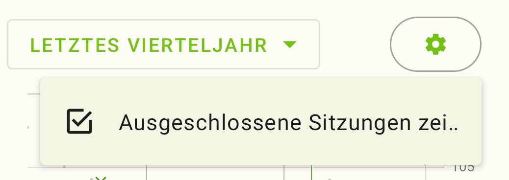

@maik005 Danke! Du hast mich gerade auf eine Idee gebracht. Ich habe beim Zahnrad...
...wieder die Option "Ausgeschlossene Sitzungen zeigen" aktiviert und siehe da:
Die Punkte werden angezeigt.
Ich denke die grüne Linie wird fortgesetzt, sobald ich wieder > 60% auflade (was ich beim nächsten Mal tun werde).
Oder habe ich was durcheinander gebracht?
Genau.
Super das es sich so einfach lösen ließ.
Reaktionen: WolfgangN-63 und WhatHappens

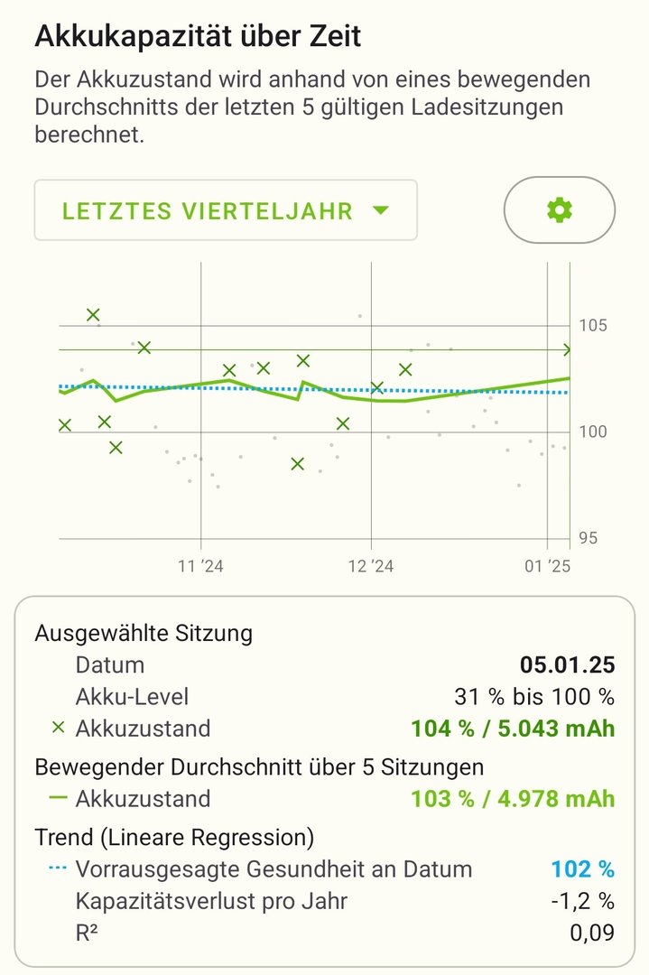

Es funktioniert, nach der Ladung (> 60%):

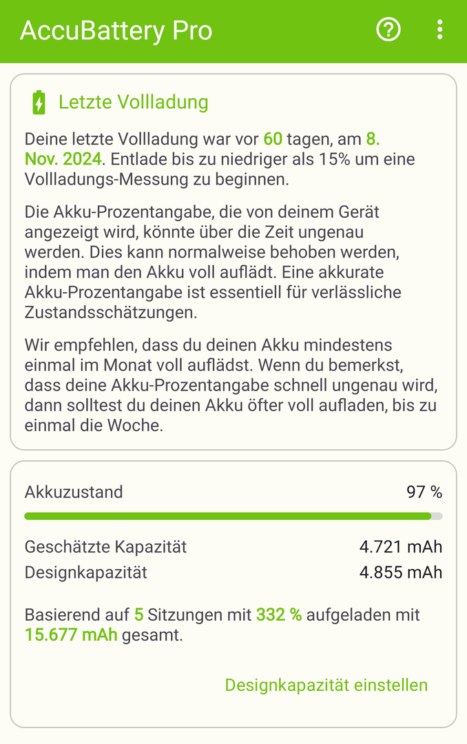

Bei mir zählt die blöde app auch nur 5 Sitzungen für die Berechnung der Akku Gesundheit. Der will dafür immer einen Ladevorgang der unter 15% beginnt, aber ich kriege das Gerät im Alltag auf brechen und biegen nicht unter 30-25%. So nützt die app relativ wenig, ist sogar extra die Pro Version. Gerade das entladen unter 20% sollte man bei den Lithium Akkus ja generell meiden, wenn man lange Freude am Akku haben möchte. Nutze die App seit Monaten.
