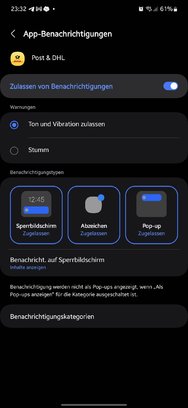

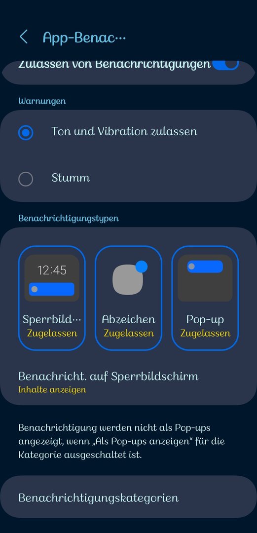

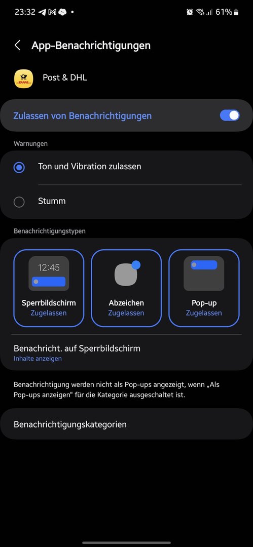

@M1chelle
Einstellungen - Apps - Post & DHL
Das sieht bei die beides auch so aus?
Reaktionen: swa00 und M1chelle

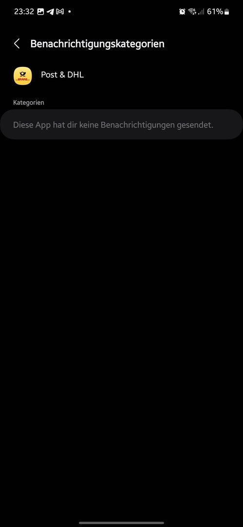

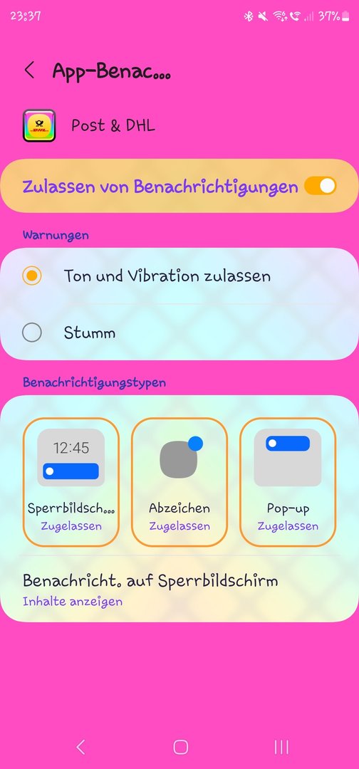

@maik005 so sieht das bei mir aus. An für sich würde ich behaupten, da ist alles aktiviert, was da so geht.

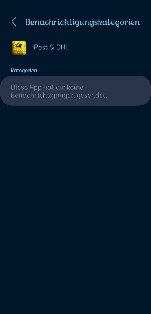

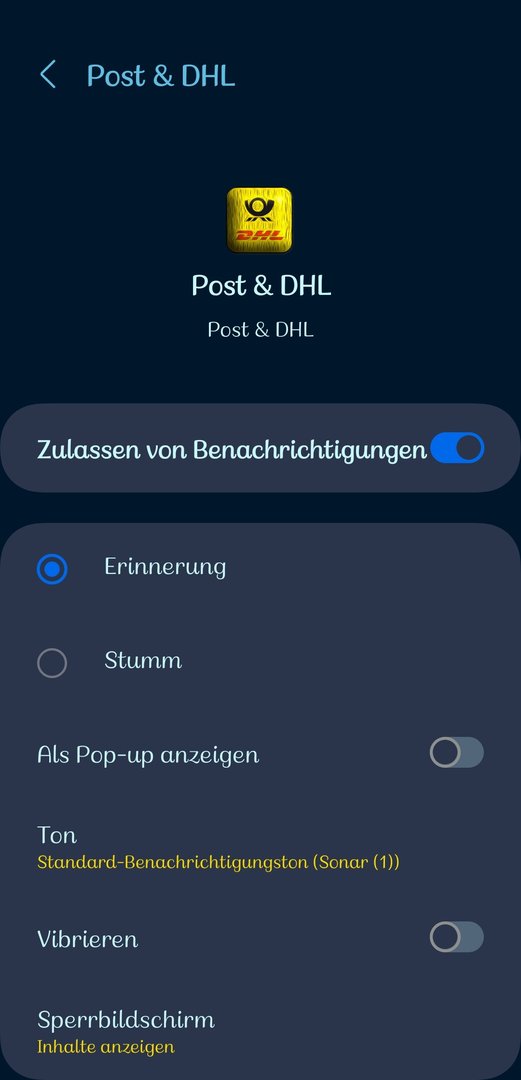

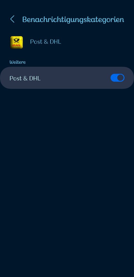

@maik005
@M1chelle das sieht dann bei mir so aus

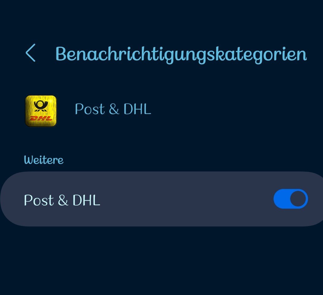

Ich hab die App jetzt mal deinstalliert und beim Einrichten kommt jetzt bei Benachrichtigungskategorien
Hmm, jetzt muss wohl erst wieder eine Benachrichtigung kommen🤷‍♂️

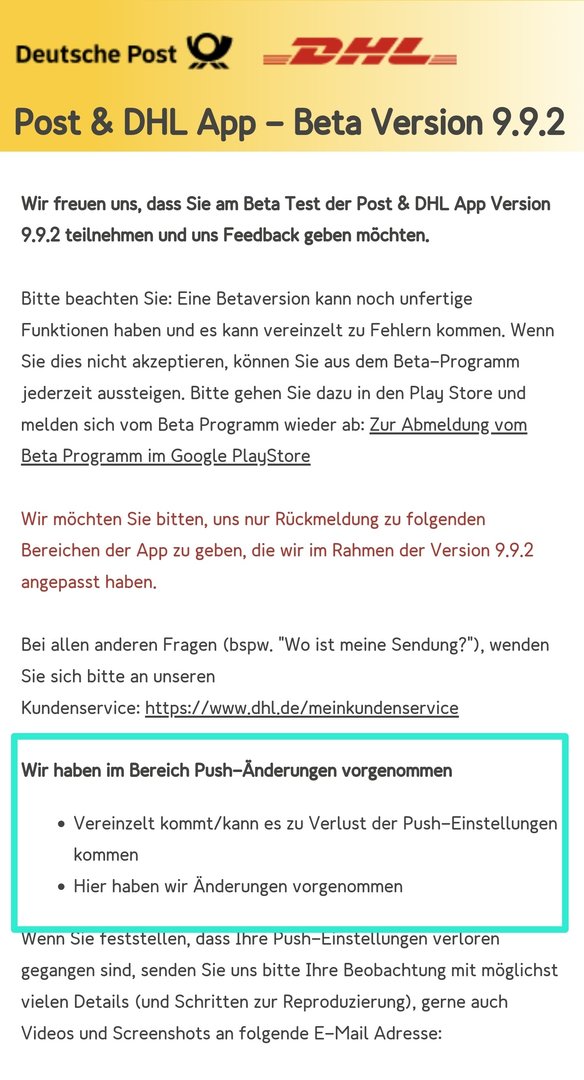

Sie scheinen zumindest gerade irgendwie an der Push-Funktion zu tüfteln:

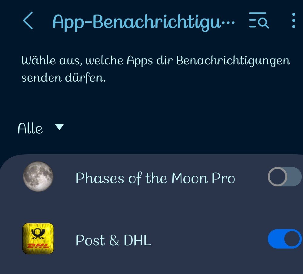

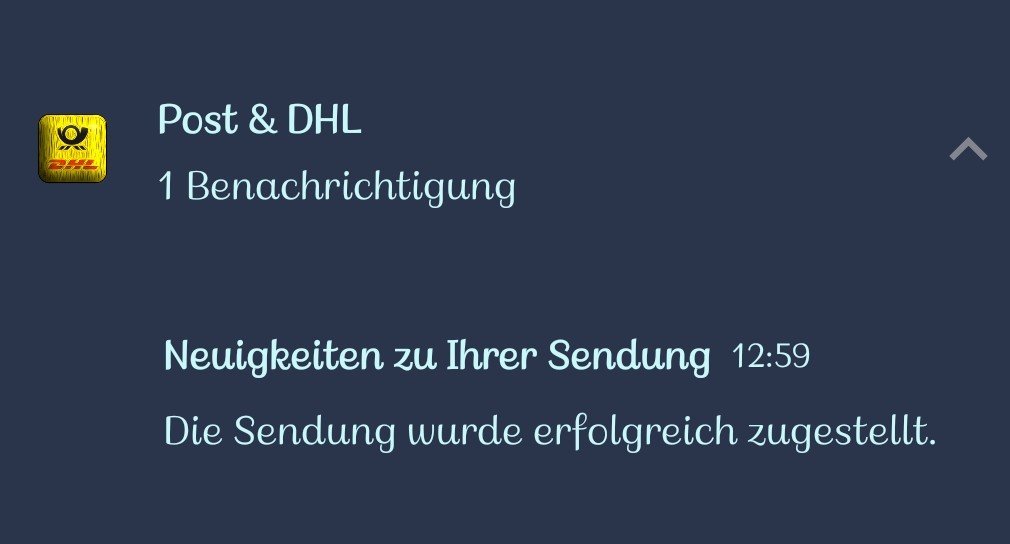

Gestern wurde ein Brief per Pushbenachrichtigung angekündigt, heute fand ich ihn im Briefkasten. Kann die Probleme auch nicht nachvollziehen.
Habe heute nach der Neuinstallation der Post App eine Warensendung bekommen , mit Pushbenachrichtigung .
Und jetzt taucht auch wie oben beschrieben die Post App wieder in der App Benachrichtigung auf.
Also nach wie vor keine Probleme hier.
