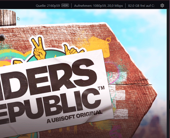

@LDNV siehst du denn auch mit wie viel FPS das bild rein kommt ? ^^
Ich persöhnlich wüsste das gar nicht festzustellen ohne meine Elgato 4k m2 Capture karte und die dazugehörige 4k capture utility software.
Also 4k ansich kann ich auch auswählen kein problem.
aber mir geht es ja um die Bildwiderholungsrate die nur bei 4k30hz maximal liegt bei den geräten die ich vorher verwendet habe.
hier bspw bei meiner ps5 seh ich das 4k60hz reinkommen

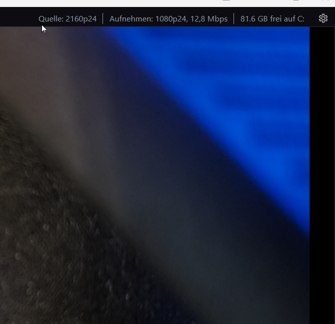

@LDNV ich muss dir leider berichten, der adapter den du mir empfohlen hast liefert leider auch nur 4k 24 FPS. Sende ich auch wieder zurück an amazon. Das ist ein glückspiel echt.
