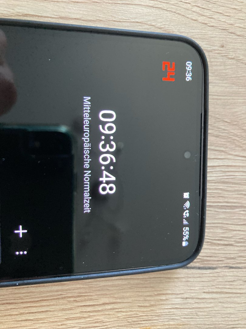

S23+ regelt auf 24 HZ runter.
Reaktionen: junkyde, MrPulpFiction und Jakob070

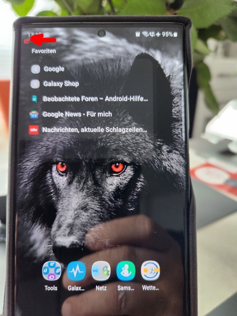

Bei mir 10 hz, 1 hz bestimmt nur mit dem AOD. Sorry für die schlechte Quali des Bildes, musste ein Foto machen, da bei einer Hardcopy die Refreshrate wieder hochgezogen wird.
Reaktionen: junkyde, kingjez, spezii und eine weitere Person
agarius schrieb:
Da muss ich jetzt mal kommentieren, du nutzt ja auch Galaxy MaxHz kein Wunder das du 10 hz bekommst 😁
Sorry, aber wenn du mit der Custom GalaxyHz App unterwegs bist, ist deine Nachricht hier leider irreführend. :-(
