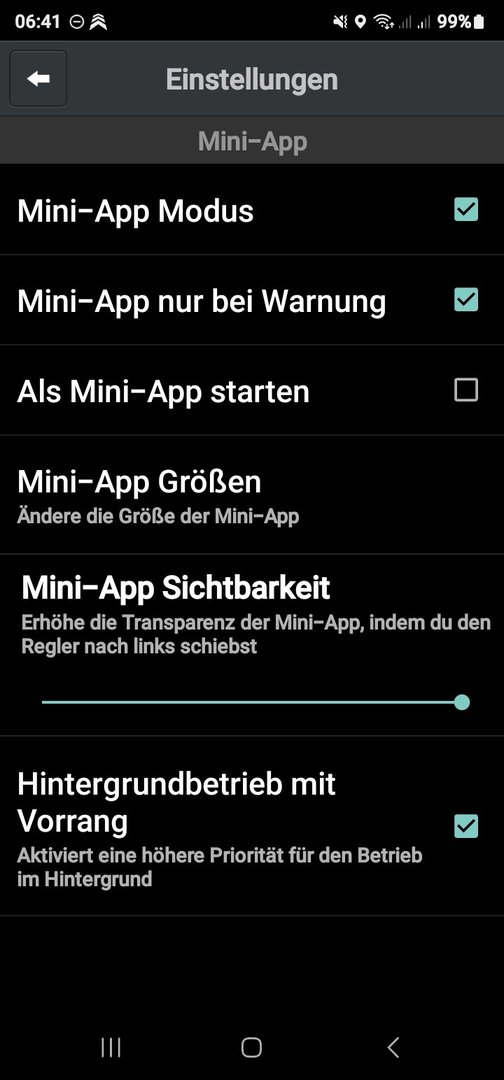

@fosgate Irgendwo in den Einstellungen gibt es die Option "Als Mini-App starten" und so etwas wie "Mini-App nur bei Warnung anzeigen". (Habe mein Handy gerade nicht zur Hand...).
Diese beiden Optionen habe ich gesetzt und damit startet Blitzer.de im Hintergrund (nur Statusleisten-Symbol) und das Mini-Widget erscheint nur bei Warnungen als Overlay (Größe kannst Du bestimmen).
