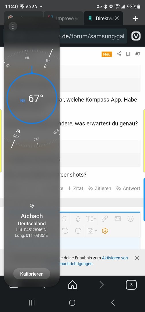

Schade ist nur, dass ich in "Panels" weder den Kompass, noch das Panel mit den selektiven Screenshots integrieren kann, die es in den Samsung Seitenpanelen gibt.
Aber gut, habe ich jetzt halt Samsung Panele am linken und Panels am rechten Rand.
Kompass, siehe Screenshot.

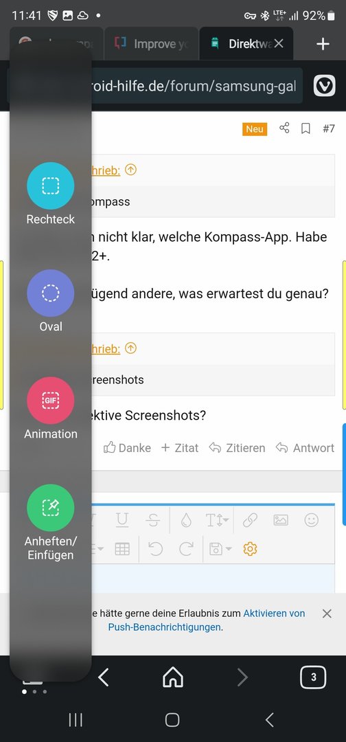

"Selektive Screenshots"... Vielleicht habe ich den falschen Begriff verwendet. Ich meine das hier:
Reaktionen: WolfgangN-63
Schon klar, dass es genügend andere gibt, aber mir gefällt die Positionierung im Seitenpanel.
Ok... Vielleicht alternativ eine Kompass-App mit Widget installieren:
FG Compass Widget - Apps on Google Play
Und dann vor allem diese App - für mich sowieso allgemein must-have:
Popup Widget - Apps on Google Play
Damit kannst du Verknüpfungen zu allen möglichen Widgets erstellen, die du dann egal wie (Verknüpfung, Geste oder eben als Icon in Panels) starten kannst. Das Widget legt sich dann über deinen aktuellen Bildschirm - dabei kannst du den Rest hinter dem Widget auch abdunkeln lassen.
Achso ok.. Finde ich furchtbar, sorry. Gibt aber natürlich auch andere Apps dafür, hab ich mal gesehen.
Ich erstelle lieber einen Screenshot per Geste, drücke in der automatisch erscheinenden Menüleiste auf "Zuschneiden" und passe an.
Das über die Seitenleiste finde ich nervig, ist aber nur meine persönliche Meinung. ;)
Einen "normalen" Screenshot kannst du natürlich auch über Panels machen.

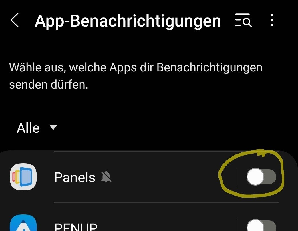

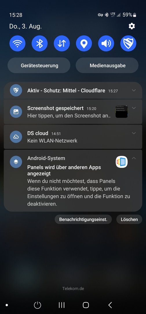

Noch eine Frage zu "Panels" (auch wenn es nicht mehr 100% zur Überschrift passt):

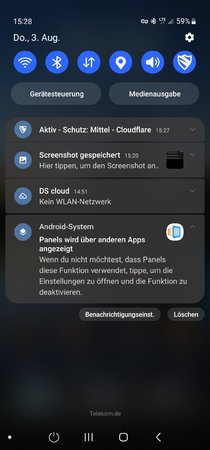

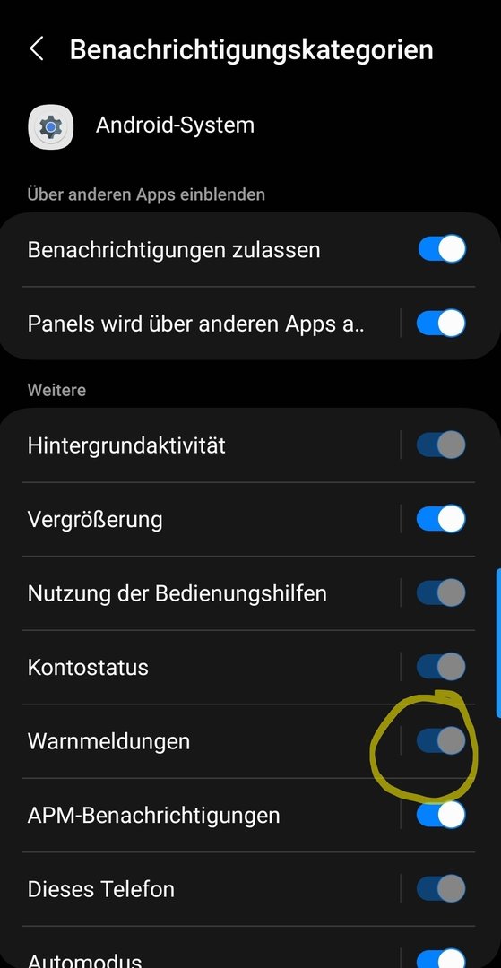

Obwohl ich für Panels alle Benachrichtigungen deaktiviert habe, wird mir auf meinem S23U immer noch eine Benachrichtigung angezeigt, die sich nicht unterdrücken lässt.
Weiß jemand, wie man diese Benachrichtigung "beseitigen" kann? (Die hat ja inhaltlich auch keinen besonderen Mehrwert.)
Danke!
@deb10042 Das ist keine Benachrichtigung von "Panels", sondern vom "Android System". Steht auch da.
Panels darf natürlich über allen Apps erscheinen, damit du das Menü siehst. Das möchte dir das System sicherheitshalber mitteilen. Du kannst die Benachrichtigung einfach wegwischen.
Nein, lässt sich nicht wegwischen. Schnappt immer wieder zurück.
Lässt sich die Benachrichtigung nicht irgendwie komplett deaktivieren? (Solche überflüssigen Nachrichten füllen die Liste der Benachrichtigungen nur unnütz auf und machen sie unübersichtlich.)

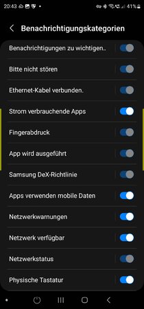

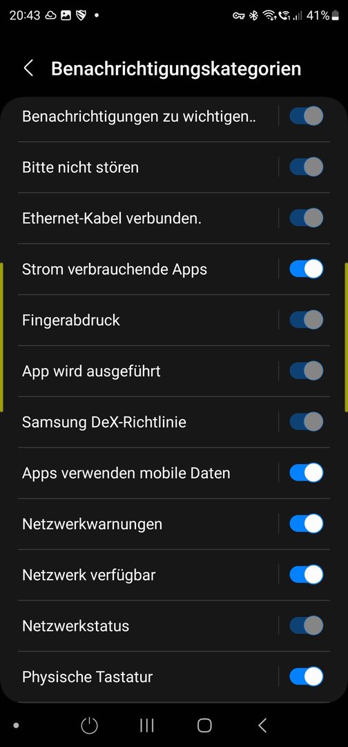

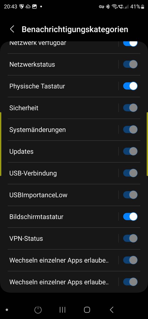

@deb10042 Lange drauf drücken > Einstellungen
Dann 'Benachrichtigunskategorien", dort dann die gewünschte deaktivieren. Weiß gerade nicht welche. Das ist gilt dann aber auch für ähnliche Benachrichtigungen für andere Apps.
Diese Berechtigungskategorie kann ich nicht finden. Welche wäre die Richtige?
Und außerdem sind dort die meisten nicht wählbar bzw. ausgegraut.
@deb10042 Ich befürchte, es sind die Warnmeldungen...
Da gab es mal eine Trick, meine ich. Vielleicht erinnert sich jemand dran.

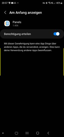

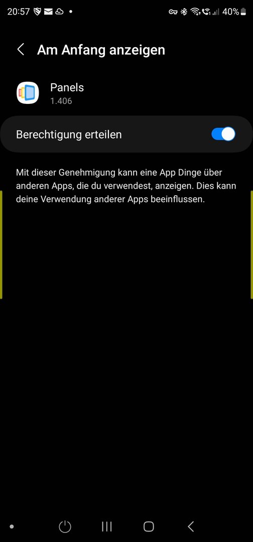

Und wenn du auf die Benachrichtigung tippst, aber dann nix deaktivierst?
Dann komme ich nur hierhin
Da kann ich höchstens deaktivieren, dass Panels über anderen Apps angezeigt wird.
@deb10042 Und wenn du nun einfach zurück gehst, ist die Berechtigung immer noch da?
Seltsam alles.
Ja, die bleibt 😭

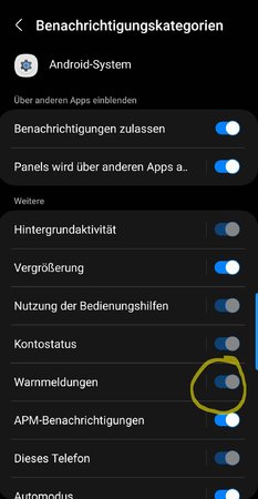

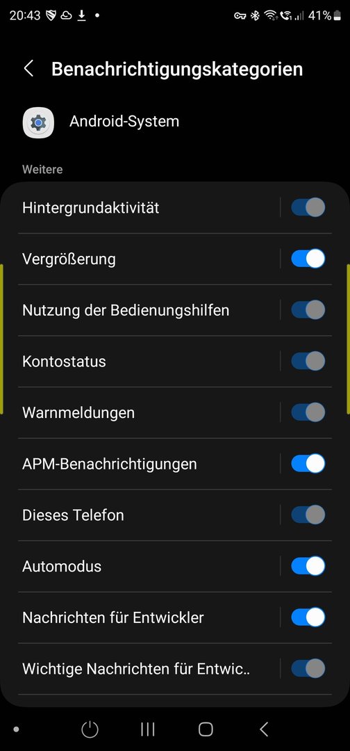

@deb10042 Der Trick war wohl so:
Einstellungen > Entwickleroptionen > Bildschirmüberlag. in Einst. zulassen. : aktivieren
Dann mal das Gerät ausschalten und dann neu starten. Dann nochmal probieren, lange auf die Benachrichtigung zu tippen > Einstellungen > Benachrichtigunskategorien > Warnmeldungen deaktivieren.
Falls das klappt, danach den ersten Schritt rückgängig machen.
Die Warnmeldungen bleiben nach dieser Prozedur ausgegraut
Ah, aber ich habe übersehen, dass oben zwei neue Einträge vorhanden sind.
Nach Deaktivierung des Zweiten ist die Benachrichtigung von Panels weg.
Hoffe, das bleibt so.
