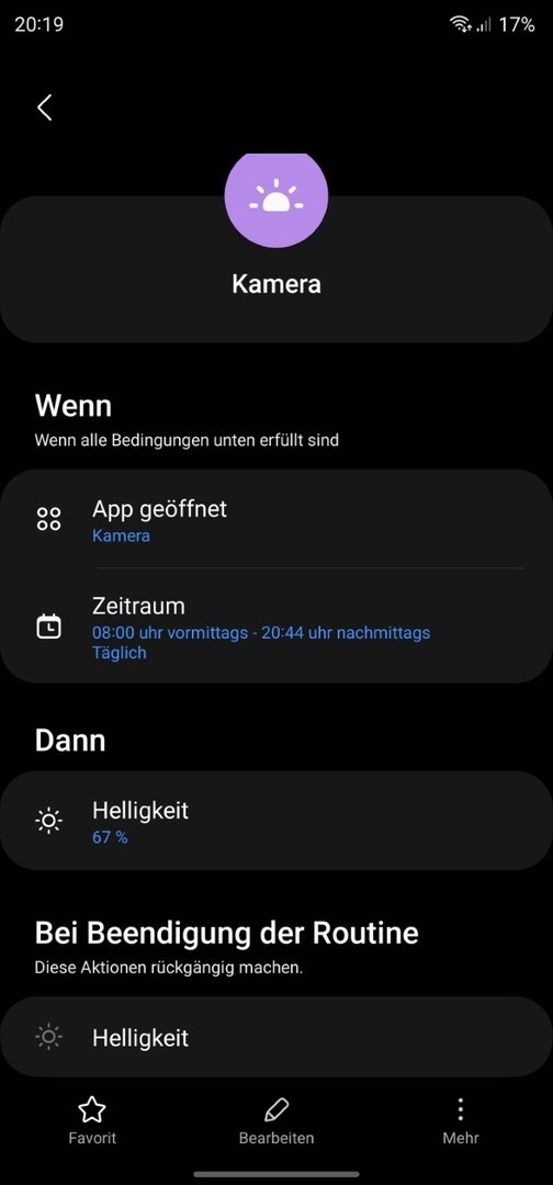

@Echnaton Wollte das schon mit Tasker oder so lösen, aber du hast recht, es gibt ja die Routinen. Habe jetzt eine Routine erstellt, die das Display bei Kamerabenutzung auf 67 % erhöht. Mal sehen, ob ich damit klarkomme :)
Kurzes Update, Routine hat genau 1x funktioniert :-/ Naja, werde es mal mit Tasker probieren.
@technodj23
Lass mal die Uhrzeit weg?
Reaktionen: hagex
@maik005 Mit Tasker funktioniert es wunderbar, auch mit Uhrzeit ;-)

Wahrscheinlich, aber wenn es jetzt so funktioniert, bin ich zufrieden.
