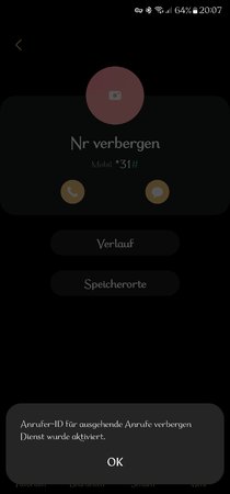

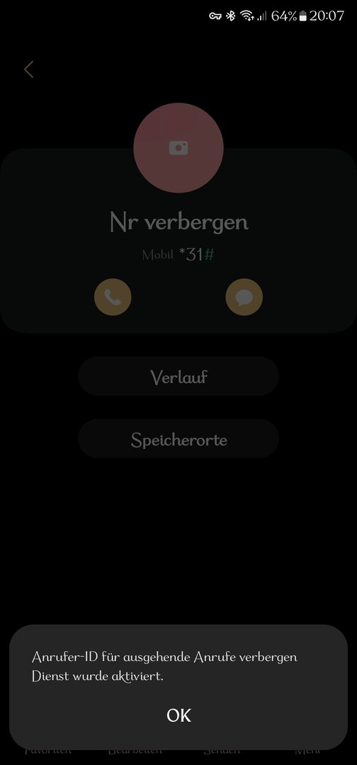

Kontakte anlegen mit einmal *31# und einmal mit #31# anschließend über Kontakte-Widget mit Direktwahl Verknüpfung auf den Homescreen erstellen. Dann wählen und folgendes kommt:

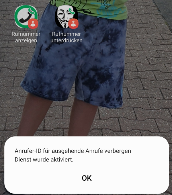

Das klappt ganz gut. Aber ich habe das eine Verständnisfrage.
Warum ist das bei unseren Samsung Galaxy S20 FE 5G genau anders herum ist, je nachdem wie man das ausführt?
Legt man sich die beiden Direktwahlwidgets zu den beiden erstellten Kontakten an, muss man - um die Rufnummer global zu verbergen - *31# nutzen, per Widget oder halt direkt eingeben auf der Tastatur und anrufen. Damit wird der Dienst zur Verbergung der eigenen Rufnummer ID akiviert.
Will man die Rufnummer wieder anzeigen, und den Dienst zur Verbergung der eigenen Rufnummer wieder deaktivieren, muss man per Direktwahl (oder halt Direktwahlwidget) #31# eingeben. Oder halt über Direktwahlkontakt.
Diese beiden Codes bzw. Befehle de- und aktivieren die eigene Anrufer ID.
Will man aber bspw. jemanden direkt anrufen über eine Nummer, oder das auch in dessen Kontakt so hinterlegen, dann funktioniert das genau anders herum.
Wählt man die *31#Rufnummer und ruft an, dann wird hier die eigene Rufnummer angezeigt.
Wählt man die #31#Rufnummer und ruft an, dann wird hier die eigene Rufnummer unterdrückt, also nicht angezeigt.
Das ist doch direkt anders herum wie oben?! Bin etwas verwirrt...Habe es mit unseren 3 Handys getestet, und bei allen ist es so.
Ist das ein Bug oder so gewollt? Ziemlich verwirrend, und nicht gerade intuitiv. Oder hat durcheinanader auch etwas mit dem Telefonanbieter zu tun? Bin bei der Telekom.

Was heisst "kann nicht sein"? Es ist hier aber so. Wähle ich hier "*31#" (also nicht "#31#) direkt an, ist bei meine Rufnummernanzeige nicht nur für einen, sondern für alle Anrufe deaktiviert. Also global. So habe ich es oben auch geschrieben. Es kommt unten auch eine Meldung das der Dienst für die Anrufer ID Verbergung aktiviert wurde.
Erst wenn ich dies wieder über das Menü ändere oder direkt "#31#" anwähle, wird meine Rufnummer wieder angezeigt. Vorher nicht!! Das bleibt auch so nach jedem Anruf, habe es eben wieder getestet.
Und wenn ich jemanden direkt anrufe, muss ich die #31# vor seiner Rufnummer eingeben und dann wählen, dann wird das nur einmal ausgeführt, und nur für diesen Anruf meine Rufnummer unterdrückt.
Mich nervt nur, das dauerhaft "*31#" (Direktwahl) genommen werden muss, und einmalig "#31#"Rufnummer, also genau anders herum. Und bei der Rufnummer anzeigen ist es auch genau anders herum.

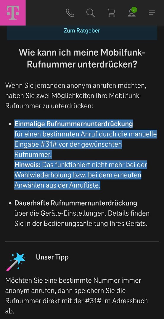

Bei der temporären Unterdrückung wird der Netzstandard, also dein bei der telekom hinterlegter Standard, nicht geändert.
Hier musst du dann, wenn als Netztstandard die Übermittlung festgelegt ist, #31#Rufnummer nehmen. *31#Rufnummer ist im diesem Fall nicht nötig, der fallback findet ja automatisch wieder statt.

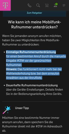

Nach meiner Meinung nach hat das nichts mit der Telekom bzw. dem Netz direkt zu tun.

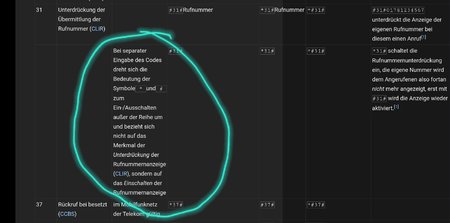

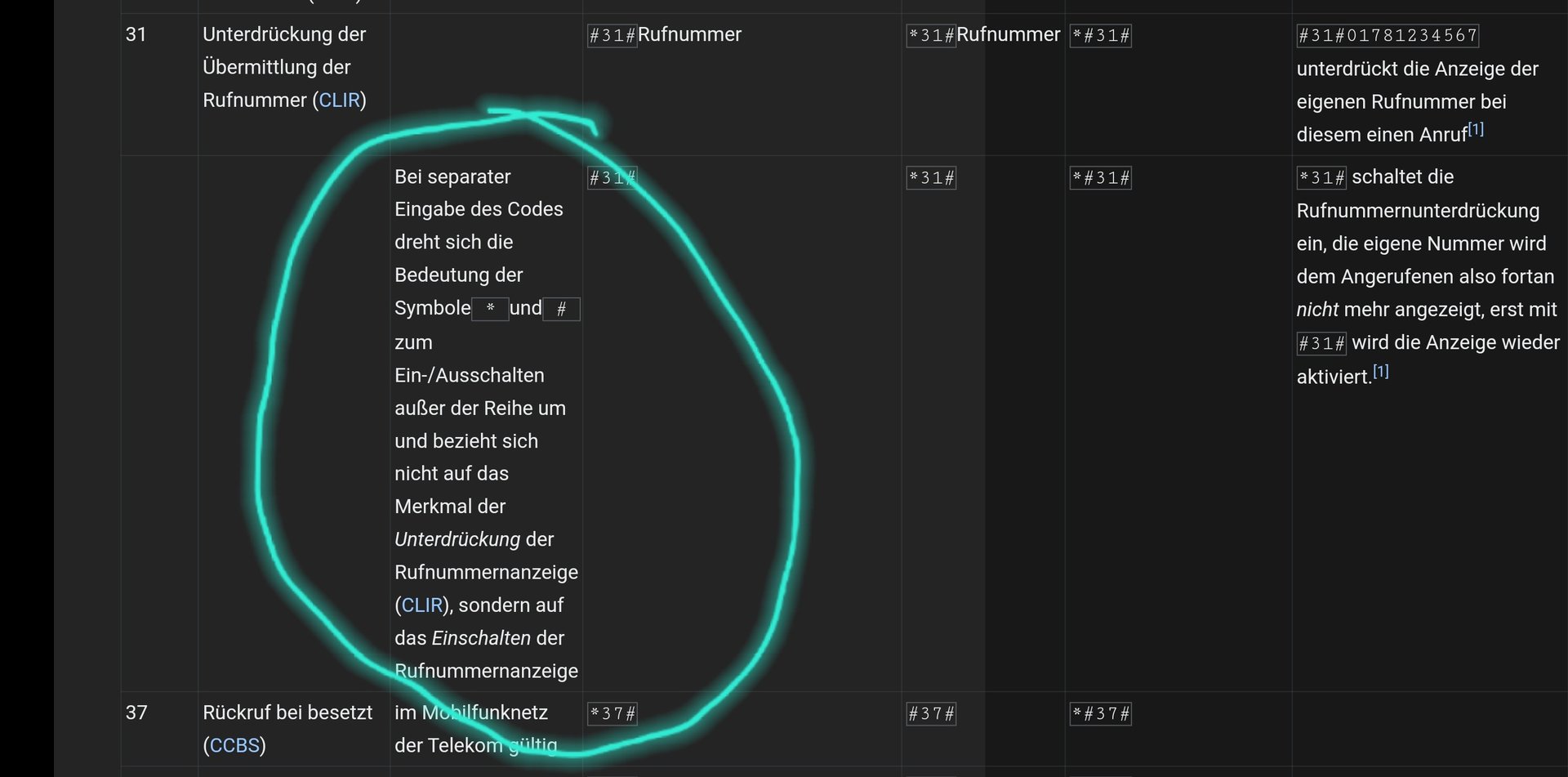

Ein Blick in die Wiki Tabelle und du siehst das gerade bei dem Rufnummer übermitteln code ggü. der temporären Übermittlung eine Umkehrung der Vorzeichen ausser der Reihe stattfindet.
Hättest du dir locker ergooglen können. War dir aber zu doof?
