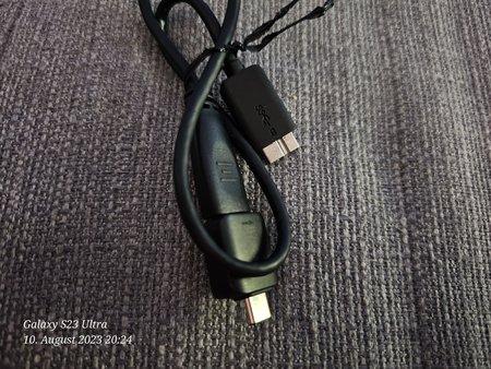

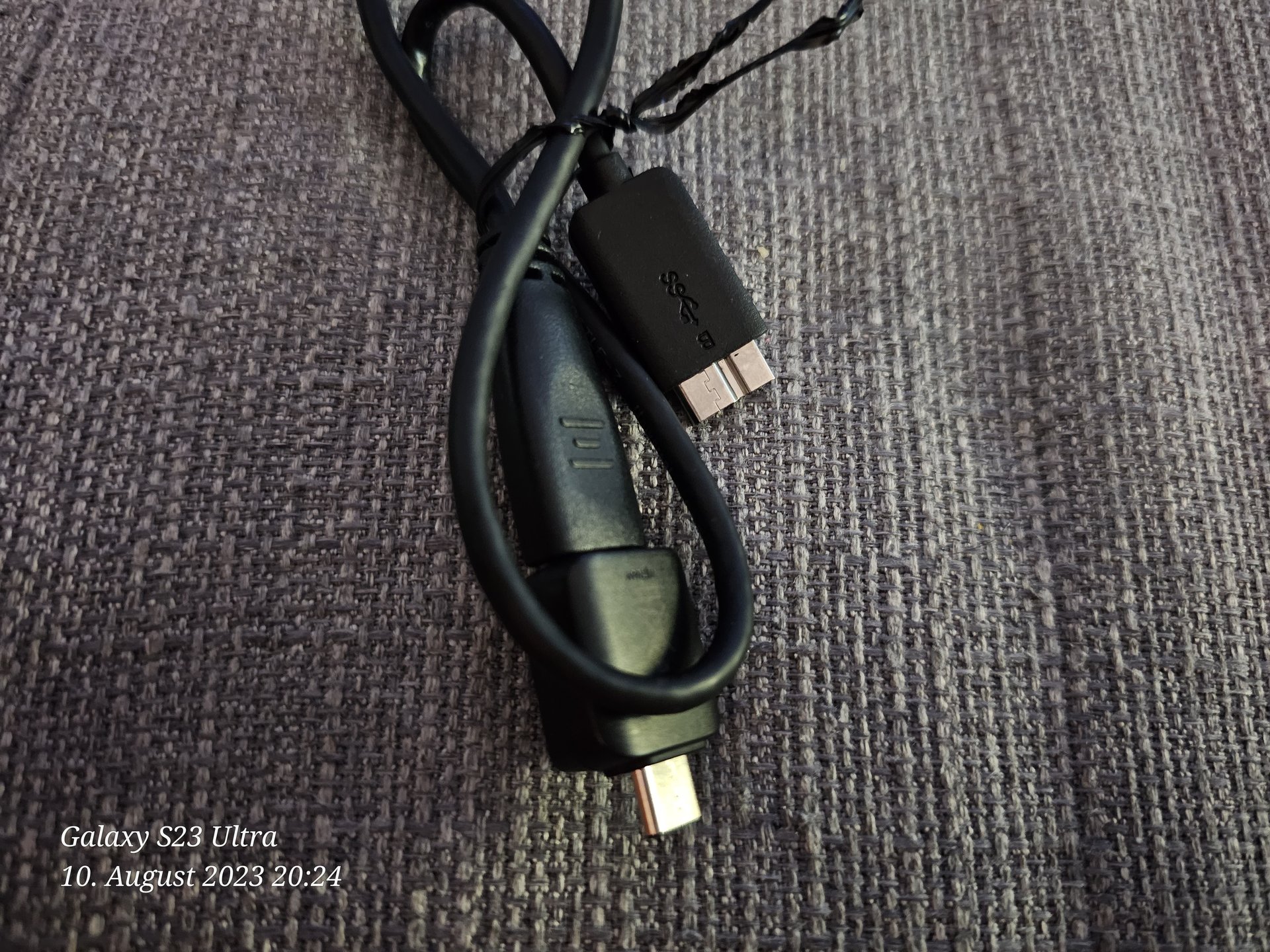

Hast du auch ein USB-C 3.2 Kabel verwendet?
@Tuffikakao
@tomi0301
Ok, keine extra Stromversorgung.
Und wie der Vorredner sagte, ist das ein usb 3.2 Kabel? Oder der Adapter von usb-c auf MicroUsb ?
Der verbreiterte Mico-USB-Stecker, welcher wohl zur HDD geht, ist nur USB 3.0, somit sind maximal 5 GBit/s oder 600 MByte/s möglich.
Daher so langsam!

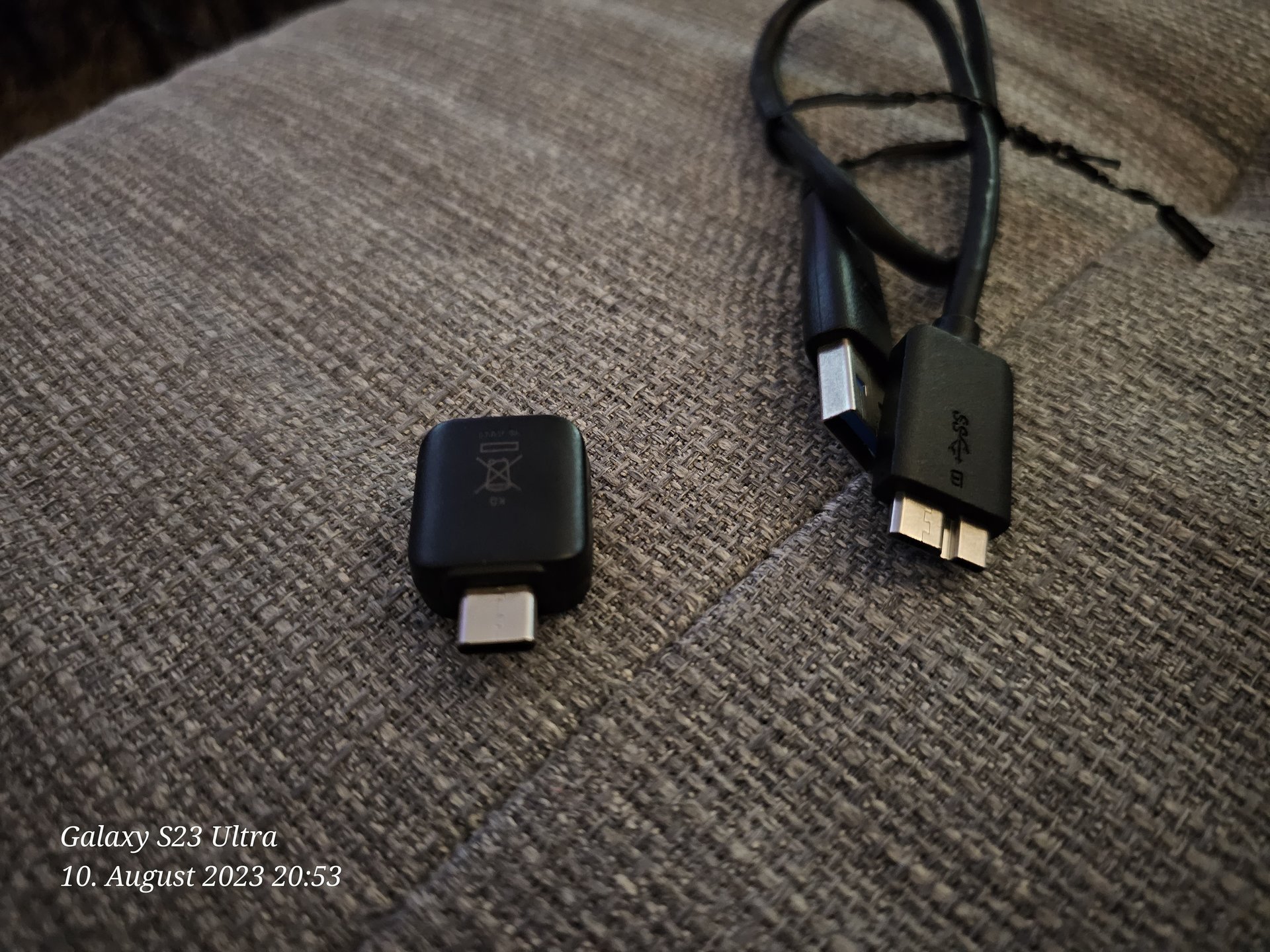

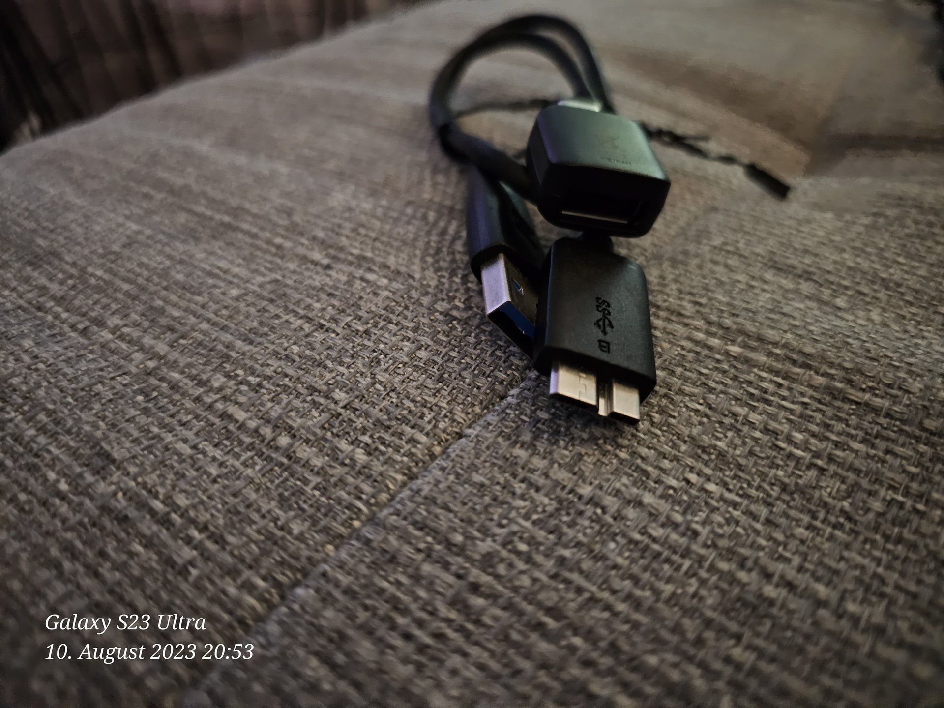

@Tuffikakao das finde ich aber auch. Hat das eventuell was mit dem otg Adapter zu tun?
@pctelco damit wäre ich schon super zufrieden
Ja wenn der kleine Adapter so ein billiger ist kann das gut sein.

Würde wirklich nach hochwertigen Kabeln schauen.
Samsung Handys sind bekannt das die da sehr wählerisch sind 😁
Das ist die Ursache.
Der originale Adapter hat nur USB 2.0.
deswegen maximal.etwa 30-35 MByte/s.

Sondern einfach bloß der USB 2.0 USB-A auf USB-C Adapter.
