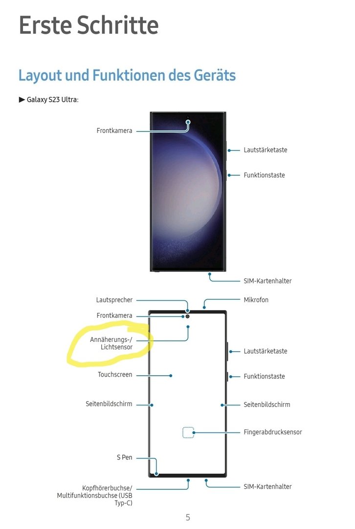

ich habe gelesen (und gehe mal davon aus, dass es auch stimmt), dass das S23U einen Annäherungssensor besitzt.

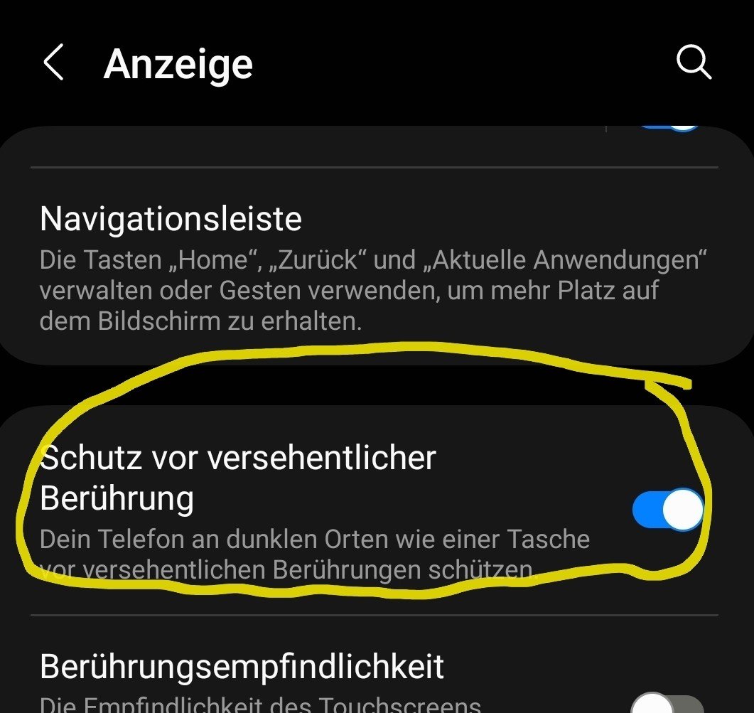

Mit diesem sollte es möglich sein, das Display automatisch auszuschalten bzw. zu sperren, wenn
- das Telefon in einer Tasche ist
- man das Telefon umdreht
- man das Telefon ans Ohr hält.
Dazu gibt es diese Einstellung unter "Anzeige".
Obwohl ich das aktiviert habe, tut sich bei meinem S23U aber nichts. Auch wenn ich die Hand über die obere Displayhälfte lege, bleibt der Bildschirm aktiv.
Muss ich noch irgendeine zusätzliche Einstellung vornehmen, damit das klappt?
Danke!

du verstehst etwas falsch.
Also erstens, ja, es hat einen Annäherungssensor.
Aber der ist nicht dafür da:
dafür schon, aber nur bei einem aktiven Telefonat ohne Freisprechen.
das ist auch richtig so.
Diese Funktion ist nur in den ersten Sekunden aktiv, nachdem du den Bildschirm eingeschaltet hast.
Wird da der Annäherungssensor verdeckt kann das Gerät nicht durch wischen entsperrt werden.

Der Näherungssensor und der Lichtsensor sitzen entweder an der selben Stelle oder sind sogar eine Einheit. Siehe Bild im ersten post
