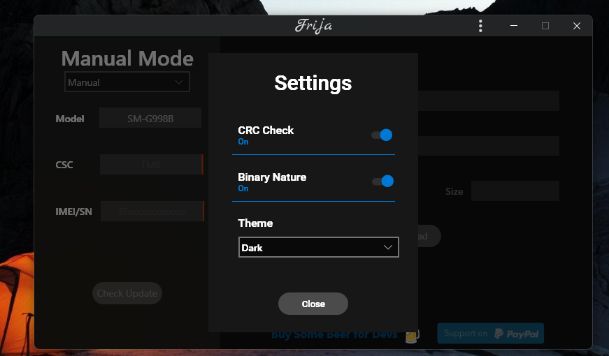

Hallöchen,
habe mir ein S23 Ultra gebraucht zugelegt und möchte Android 14 jetzt komplett neu installieren frisch eben.
habe mir jetzt die FW mit Frija runtergeladen, man muss ja jetzt die IMEI eintragen >> habe ich auch gemacht und dann habe ich die EUX ausgewählt.
Zu Beginn habe ich in den Einstellungen den Schalter bei Binary auf On gesetzt dieser war ursprünglich auf Off war oder ist das richtig? oder ist es egal?
Die FW ist jetzt 10 GB groß ca. ?
Siehe angefügter Screenshot
Wenn ich es jetzt die FW neu installiere wird das dann wie gewohnt mit oder ohne eingelegter SIM-Karte gemacht?
Gibt es eigentlich noch ein Betreiberbranding beim S23 Ultra? habe irgendwo gelesen das dies abgeschafft wurde? wenn ja Gott sei Dank
Habe nämlich noch ein S21 Ultra und da benötigt man ja noch die DBT und nicht die EUX und das Flashen wurde ja hier mit eingelegter SIM-Karte gemacht.

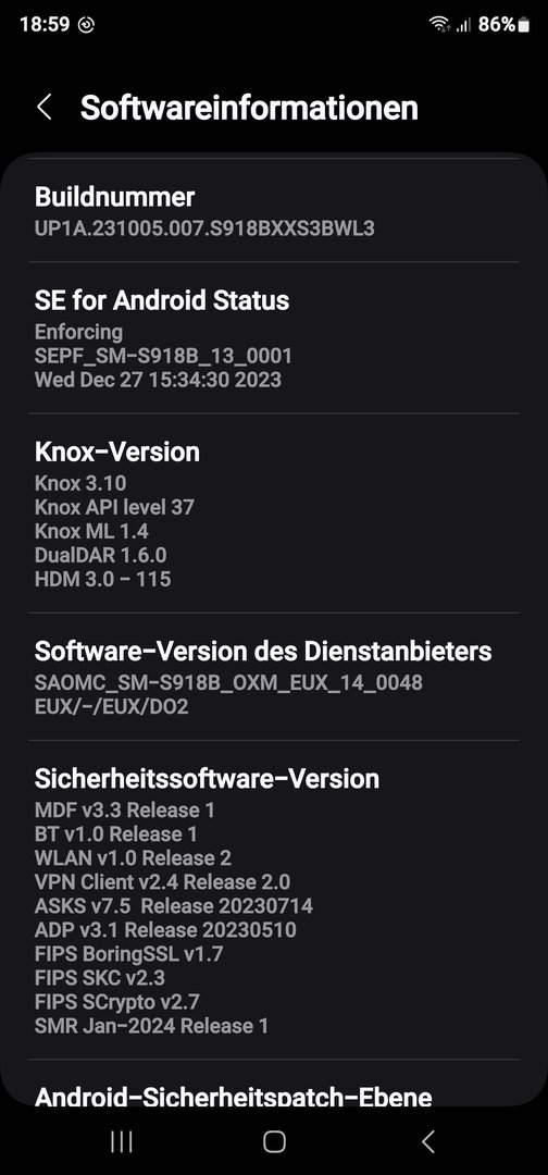

so alles ist eingerichtet, habe die FW sauber neu installiert die EUX, kann mal jemand von Euch auf den angefügten Anhang schauen, ich glaube ich habe ein O2 Branding drauf wenn ich mir die Endung ansehe DO2 ist das schlimm wegen Updates usw. welche Auswirkungen hat dies? wenn überhaupt
Danke

@lm1818 ja, ist O2 "Branding". Kann sein das Updates verspätet kommen. Habe bei mir DTM, aber Updates sind immer zeitgleich gekommen.

okay danke, was bedeutet das für die Zukunft? Entscheidet dann O2 wie lange ich dann überhaupt Updates bekomme?
Bsp. O2 sagt nächstes Jahr Schluss mit Updates das wars dann für das S23 Ultra? wer entscheidet dann über die Länge der Updates und der Android-Versionen? Denn für das S23 Ultra soll es ja auch 4 Jahre neue Android Versionen geben und weitere 4 oder 6 Jahre Sicherheitsupdates so sagt es doch Samsung. Muss sich dann auch O2 an diesen Fahrplan halten?
Danke
Ein Branding bedeutet nix. Die ganzen Netzbetreiber haben da nix zu melden in Sachen Updates. Die Galaxy S23 Reihe erhält bis 2026 Android-Updates. Sicherheitspatches garantiert Samsung bis 2028, egal ob Branding oder nicht.
Samsung. O2 wird sich sicher nicht über diese Updates hinwegsetzen. Zumal es sich sowieso um eine EU-Software handelt.
