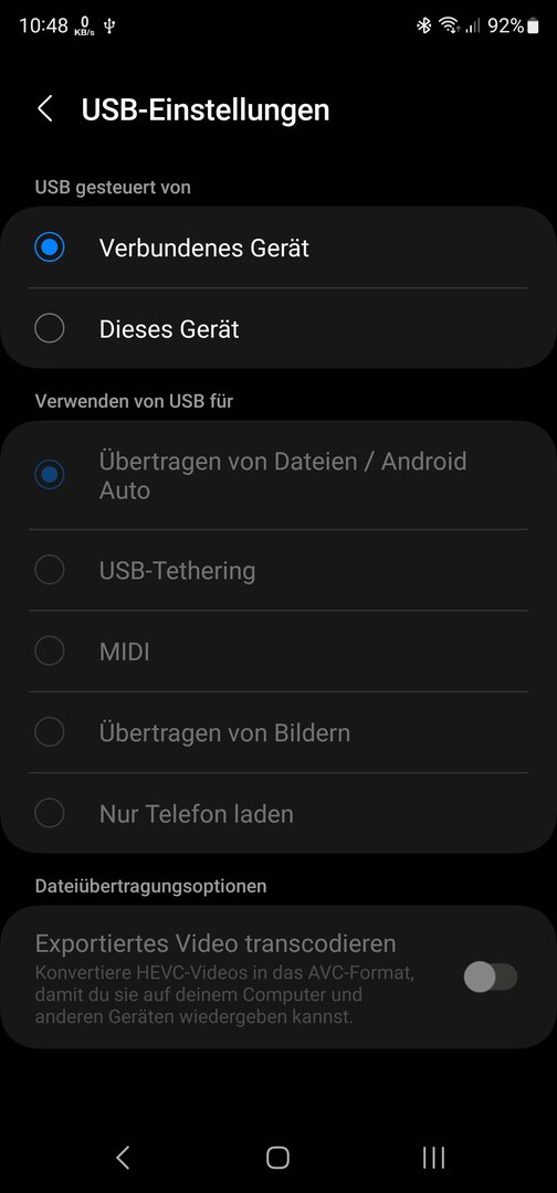

Moin Leute.
Kleines Problem. Habe einen USB Stick (SanDisk extreme) an das Handy gesteckt per Adapter. Bekomme immer die Meldung angezeigt, daß der Stick schreibgeschützt wäre. Funktioniert aber im xiaomi 13 und oppo x5 pro ohne Probleme sowie ohne Schreibschutz Meldung. Habe debugging schon aktiviert und auch auf übertragen der Dateien. Auf dem Bild sieht man, daß unten alles ausgegraut ist. Lädt nur.
Übersehe ich da ne Einstellung? Hab sowas vorher nie gehabt. Mein erstes Samsung nach langer Zeit. Hoffe ihr könnt mir weiterhelfen.

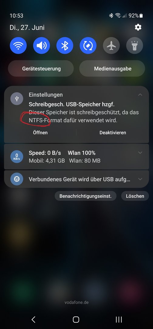

@djdexter
Dann sichere die Daten vom Stick auf einem Rechner/Notebook und formiere den Stick im Format "exFAT".
Reaktionen: maik005
@djdexter
NTFS ist nichts für Android/Linux.
Der Stick läuft bzw lief immer einwandfrei auf verschiedenen Handys. Oppo, Huawei, Xiaomi etc. Und zwar immer so wie ich ihn jetzt nutze. Kann nur ne Einstellungssache am Samsung sein, dachte ich.
@djdexter du hast die richtige Antwort bereits bekommen. NTFS wird auf dem Samsung Handy nur lesend unterstützt aber nicht schreibend. Samsung zahlt wie viele OS und Hardware Hersteller keine Lizenzen für das NTFS Patent an M$
Also nimm die Lösung an die man dir gegeben hat oder lass es halt. 🤷‍♀️😉

Danke für die Auflösung. Hab ich noch nie von gehört mit Lizenz für NTFS. Alle anderen Hersteller hatten das bisher. Nur Samsung nicht? Deshalb Schreibschutz?
Ja, ohne Lizenz ist maximal ein Lesezugriff möglich.
exFAT ist auch für externe Datenträger deutlich besser geeignet als NTFS und dazu noch mit allen neueren Betriebssystemen kompatibel.

Alles gut. Dann werde ich die mal versuchen in exfat zu formatieren. Könnte ohne Laptop und PC hier im Urlaub aber schwierig werden. Oder weiß jemand ne Lösung fürs Handy um einen USB Stick zu formatieren?
@djdexter Moin 🙂
wenn der Stick am Handy erkannt wird kannst Du ihn dann auch mit dem Handy formatieren.
OK. Werde das nachher versuchen. Weiß nur, daß beim oppo keine Möglichkeit zum formatieren gab. Bin mal gespannt.
@djdexter
Geh mal in Goggle Play und suche nach
"exFAT/NTFS für USB von Paragon".
Wenn Du Glück hast, hast Du damit sogar auch ohne Formatierung Zugriff auf Deine Daten.
@BigWoelfi
wäre aber auch nur eine Zwischenlösung bis zum formatieren in exFAT.
Zumal Lesezugriff auf den Stick ja auch so vorhanden ist.
Zum Schreibzugriff ist bei der App wohl ein In-App Kauf erforderlich?
Teste das nachher. Die app hatte ich auch schon im Auge. Hab ja noch ein xiaomi zum sichern der Daten. Da funktioniert es ja.
