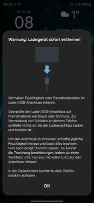

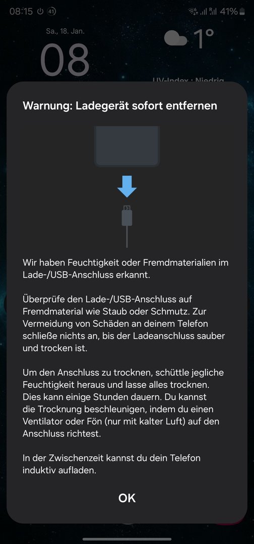

Hat jemand auch dieses Problem ?
Aus heiterem Himmel ohne sichtbaren Grund kommt's und verschwindet

In erster Linie muss da erstmal nichts kaputt sein.
Was du da siehst ist eine Schutzfunktion um Schäden am Gerät zu vermeiden, welche auftreten können, sollten Pins verbogen oder Feuchtigkeit im Anschluss sein.
Hast du denn den Anschluss überprüft?
Ist dieser tatsächlich sauber und alle Pins gerade?

Das laden wird ja Softwareseitig aus Sicherheitsgründen beendet.
Da ich das jedoch noch nie ausprobiert habe, kann ich dazu nichts sagen.
Mein A52s macht das übrigens immer, wenn man schnelle Temperaturwechsel hat und daher das Display anläuft/beschlägt.
Also wenn man ein sehr kaltes Gerät schnell ins warme bringt oder anders herum, was aktuell der Jahreszeit geschuldet auch recht normal ist.
Passiert aber echt nicht oft, das da was auslöst. In Summe hab ich das in den letzten 2 Jahren ca 3 oder 4 mal gehabt.
Problem könnte jetzt ein kleiner Bug in der Software sein oder ein Hardware Problem.
Versuche mal ein Wipe Cache durch zu führen
Beseitigt so manche Probleme von selbst.
Gelöscht wird da durch nix, also in der Hinsicht keine Scheu.
Hier mal die Anleitung
Sollte das Problem nicht verschwinden, kann es Hardware sein, dann würde ich diese Option versuchen.
Den Anschluß mit einem Pinsel und etwas isoprobanol reinigen und beobachten ob es noch kommt.
Oder mit etwas Druckluft reinigen.
