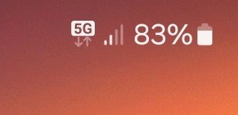

Ich weiss, dass es bei Samsung zwei unterschiedliche Symbole für 5G gibt. Ein "fake" Symbol und ein "Echtes" - kurz gesagt.
Auf dem Bild hier ist das "Echte", soweit ich weiss. Also sollte ich tatsächlich 5G haben.

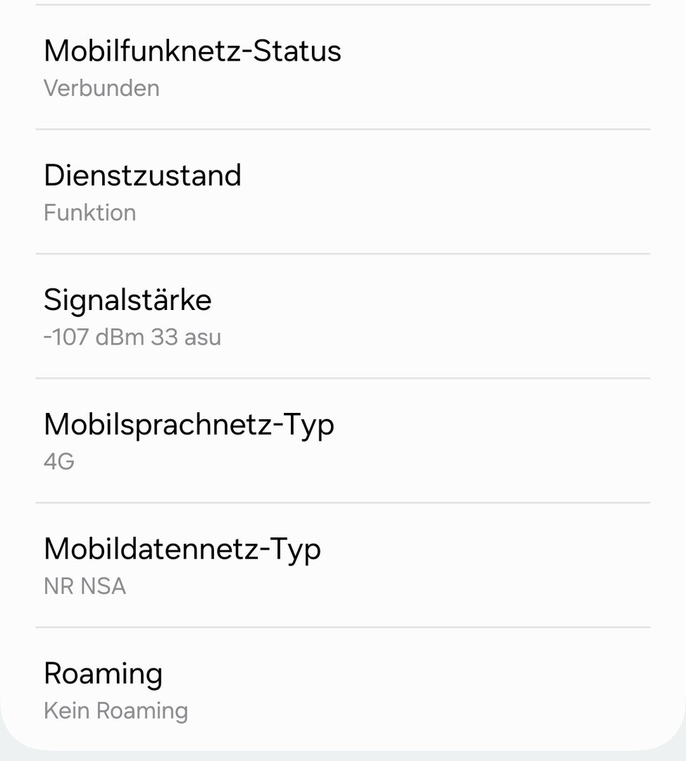

Aber bei den Einstellungen -> Telefoninfo -> Statusinformationen -> SIM-Kartenstatus, wird mir folgendes angezeigt:
Ist NR NSA = 5G?
NR steht für New Radio was ja schonmal nicht schlecht ist. Aber im Internet steht immer 5G NR NSA. Daher bin ich mir nicht sicher.
Ich habe VoLTE (also Voive over 4G/LTE) ausgeschaltet damit auch alles mögliche über das 5G Netz läuft.
Aber soviel ich weiss gibt es bisher bei den wenigsten Mobilfunkanbietern Vo5G/VoNR Unterstützung. Also bei meinem Anbieter gibt es das noch nicht, habe nachgefragt. Daher ist der "Mobilsprachnetz-Typ" auch nur 4G, nehme ich an. Ist 4G+ nur für Daten? oder auch Anrufe? Da ich anscheinend nur über's 4G telefoniere...
(bei deaktiviertem WLAN-Calling oder keinem WLAN Empfang).
Ich hatte beim alten Provider fast immer 4G+ am gleichen Standort wie jetzt, da hatte ich keine 5G Unterstützung.
Wäre sehr nett wenn mir da jemand weiterhelfen könnte. Danke!
Das ist eine schlechte Idee, dass solltest du unbedingt wieder einschalten, wenn du sicher erreichbar sein willst und vielleicht sogar 2G ausgeschaltet hast.
NR NSA und NR SA bedeutet beides, dass du mit 5G verbunden bist.
Nur bei NSA, heißt es, dass du noch zusätzlich einen LTE "Anker" hast.
Bei SA, bist du im reinen 5G Netz.
Reaktionen: Samsi2, WhatHappens und WolfgangN-63

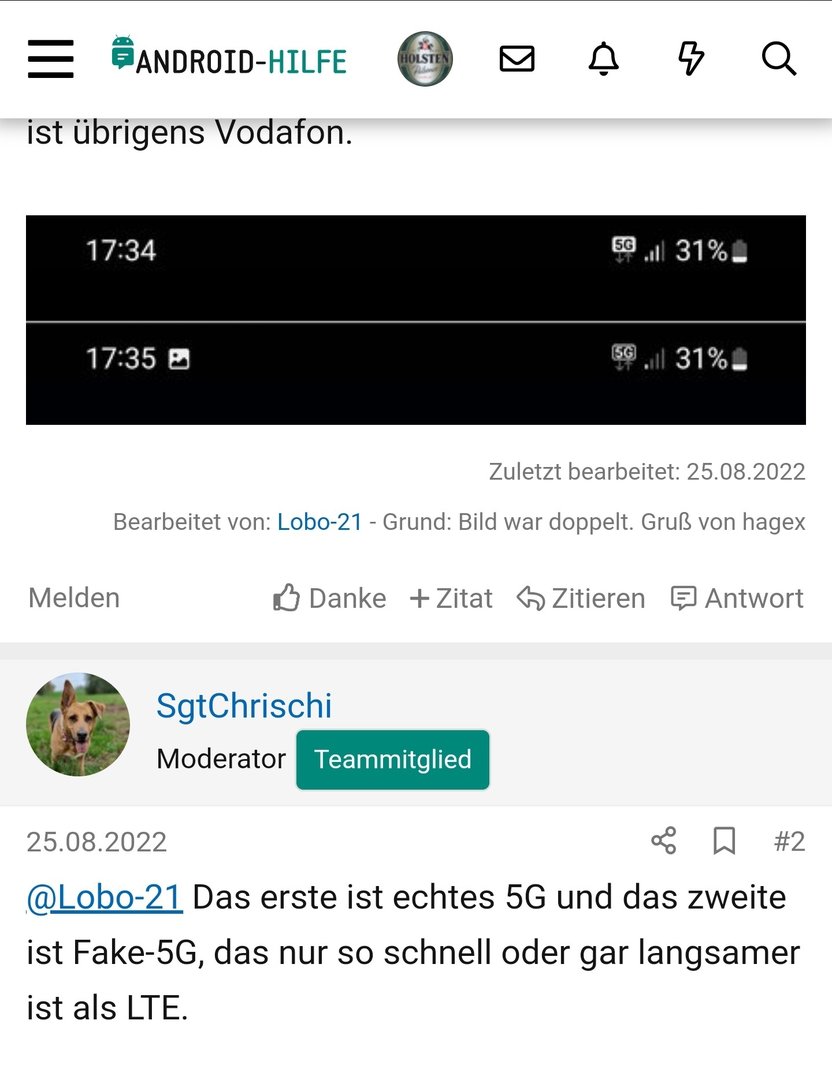

der Screenshot.

@LonzoX Genau das habe ich gefunden, das Thema. Und wollte wissen ob ich mit dem "echten" 5G Symbol und der Info NR NSA wirklich im 5G Netz bin.
@maik005 Danke. Aber ich verstehe nicht ganz warum ich das "echte" 5G Symbol habe und NR NSA bei den Infos steht.
Das würde bedeuten, dass es doch kein echtes 5G ist. Wenn NR NSA noch einen "Anker" beim 4G Netz hat. Oder habe ich was falsch verstanden? Dann müsste nur SA bei den Infos stehen, oder?
Danke!
@WhatHappens
Es ist nun mal beides 5G.

Also ich sehe es in meiner Statusleiste.
5G ist bei mir Fake 5G
Und wenn 5G+ in der Statusleiste steht ist es echtes 5G.
Was angezeigt wird ist Providerabhängig.
