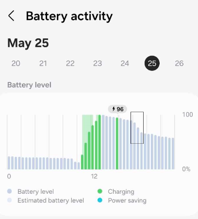

Ist das normal das die batterie so extrem leer wird wenn ich ein OTG benutze ? Also um 25% in 40-45 Minuten.
Bei mein Alten S20 Plus war das nicht so schlimm.
@theking25
Was hängt da dran und wurde das S23 in dieser Zeit genutzt?
Es hängt ein usb stick dran oder ein micro sd karten leser.
Es wurde ab und zu ein video davon gelesen, aber nicht die ganze zeit.
@theking25
Indoor?
Im Freien würde es mich nicht überraschen.
Nein, indoor mit 10-15 % helligkeit mehr nicht.
Ohne OTG ist der verbrauch viel weniger ( 6 - 7 % ) höchstens.
Auch wenn der strick nur dran hängt und ich nichts mache kann ich sehen wie der akku schnell leer wird.
@theking25
Wird der Stick dabei sehr warm?
Das Smartphone dabei deutlich wärmer als sonst?
Das smartphone nur etwas wärmer aber der stick mehr.
@theking25
Wärme braucht Energie.
Daher der Akkuverbrauch für die Stick-Heizung.

Irgendein Prozess bzw. App versucht wahrscheinlich den die Daten auf dem Stick zu indexieren. Also wenn der Stick warm wird, dann ist es ja eindeutig dass darauf zugegriffen wird.
Reaktionen: WolfgangN-63
ich kann aber nicht wissen welcher prozess dafür verantwortlich ist.
@theking25
Welche Inhalte befinden sich auf dem Stick?
Poste doch mal bitte die Übersicht aus den "Eigenen Dateien" (Speicher verwalten und nach rechts bis zum Stick wischen).
Übrigens wäre z.B. die Galerie (oder ein von ihr beauftragter Prozess) für eine Indizierung von Bildern und Videos verantwortlich.
Es reicht wenn in dem alten Gerät ein anderer Chipsatz im Handy verbaut war. Andere Treiber des Chipsatz den USB angesteuert haben. Mit Android Versionen ändern sich auch Abläufe im System.
Die Hitze ist Verlustleistung. Das ist der offizielle Begriff. Da wird halt ordentlich Strom auf den Port gegeben. Das Phone versorgt den USB Stick ja mit Strom. Auch dessen Board, Chipsatz. Je mehr Strom der Chipsatz zieht, desto Größer wird die Verlustleistung (in Form von Hitze) da der Anteil der Energie die nicht sinnvoll genutzt sondern als Hitze verloren geht immer weiter steigt. Und diese Leistung (Energie) die in Verlust mündet kommt halt ebenfalls aus deinem Akku.
