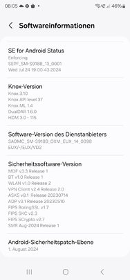

Burk, ich versuche einmal Dir zu helfen und nicht mit besserwisserischen Sprüchen zu strafen. Allerdings habe ich im Moment gar kein Smartphone von Samsung. Allerdings ein Tablet.
Gibt mal:
Unter Menü – Telefoninfo – Softwareinformation – Software-Version des Dienstanbieters findet du den Buyer Code/ Regionalcode. Irgendwas mit EUX oder EUB.
Schreib uns bitte mal hier was da steht. Daran sieht man, für welche Region das S23 gebaut wurde.

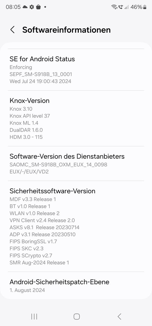

@Jabra Hallo und vielen Dank. Ich habe mal einen Screenshot gemacht. Das Gerät habe ich komplett neu aufgesetzt.
@burk3103 ok, ein Fake ist es nicht. Sieht nach OneUI aus.
Ist ein Vodafone - Gerät für die EU. Geht aber auch mit anderen Sims, klar.
Hast vielleicht 2-3 Vodafone Apps drauf, die aber deaktiviert werden können.
