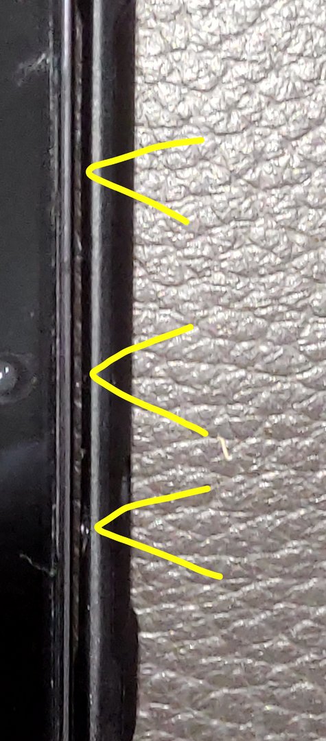

Du hast dabei vermutlich nicht vorher oben den Schlitz für den Ohrhörer abgeklebt?
Dadurch kommt etwas Kleber in die Öffnung und verschließt diese.
Das Problem gab es schon in der Vergangenheit bei anderen Modellen.
Du müsstest dir ansehen ob in der Öffnung Kleber ist und ob du die Öffnung reinigen kannst.
Nein, hab ich vorher natürlich nicht gemacht! Hab das Glas mal abgemacht aber sieht nicht so aus als ob was drin ist!
Mach heut abend mal ein neues drauf!
@shisha77
Probiere es erstmal ohne Glas und schaue dir den Spalt genau an.
Nee, mit nem Tuch sauber gemacht!
