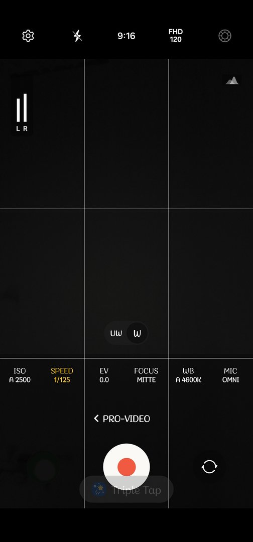

@Spinebreaker Habe grade kurzes Video mit der Stockkamera, im Pro-Modus, FHD mit 120fps ,aufgenommen. Da flackert nichts.

@maik005 ja ist noch so
