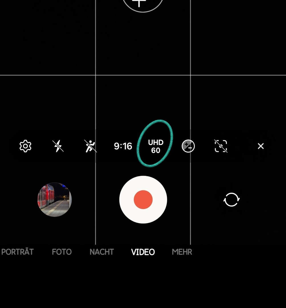

@cop Ich hab zwar schon OneUI7 drauf, wo das UI ein bisschen anders aussieht. Aber bei dir dürfte die Leiste mit dem entsprechenden Icon am oberen Rand genauso vorhanden sein, solange du im Video Modus bist. Da kannst du dann die Auflösung und die FPS festlegen. Beides sorgt jeweils für eine andere Dateigröße.
