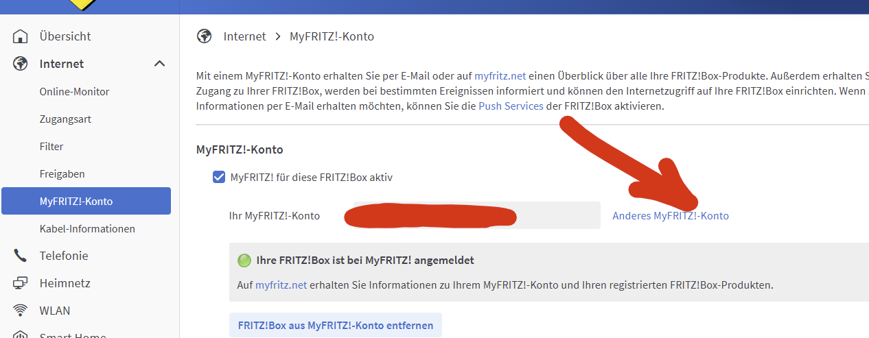

Noch eine Frage aufgetaucht.
Kann man in den Fitzboxen eigentlich zwei oder mehr unterschiedliche MyFritz!-Konten einrichten?
nein.

@maik005
Vielleicht habe ich mich auch verquer ausgedrückt bei dem ersten Punkt.
Ich habe gerade nachgeforscht, was die Option "anderes MyFritz!-Konto" macht oder wofür das notwendig ist.
Da kann man offenbar weitere Konten eintragen.
Meine MyFritz!Adresse offenbar und dann die Box zusätzlich zu meiner anderen Box in MyFritz!NET hinzufügen.
Frage ist dann, ob das dann die neue einzige MyFritz!Konto-Adresse ist oder ob das alte und neue Konto über MyFritz!NET separat funktionieren?
Den Rest probiere ich aus, wenn ich mal wieder an meiner alten Anschrift bin.

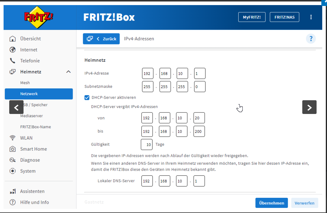

Versuche ich mal meine 7590AX auf Wireguard umzustellen. Für die Änderung der IP-Adressen kann man genau die Einstellungen nehmen, die da im BeispielFoto eingetragen sind?
Oder sollte man da was anderes nehmen?
@BigWoelfi
Wieso IP Adresse ändern?
Das brauchst du ausschließlich, wenn du mehrere Netzwerke (mehrere Router) miteinander verbinden willst.
Willst du bloß einen Fernzugang über VPN von einem Gerät nutzen, musst du keine IP Adressen ändern.
Ok, dann ist das mit den IPs für mich etwas unverständlich beschrieben.
Alles gut.
stimmt, dass hat AVM dort falsch beschrieben
