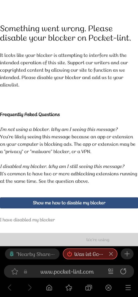

@maik005 dein Link mag den Samsung Browser mit Blocker nicht🫣
@AL66
Generell Adblocker mag die Seite nicht.
Aber wenn du unten auf "I have disabled my Adblocker" tippst wirst du ... ;)
Reaktionen: AL66
@maik005 Mit AdGuard hat die Seite aber wohl kein Problem 😁
