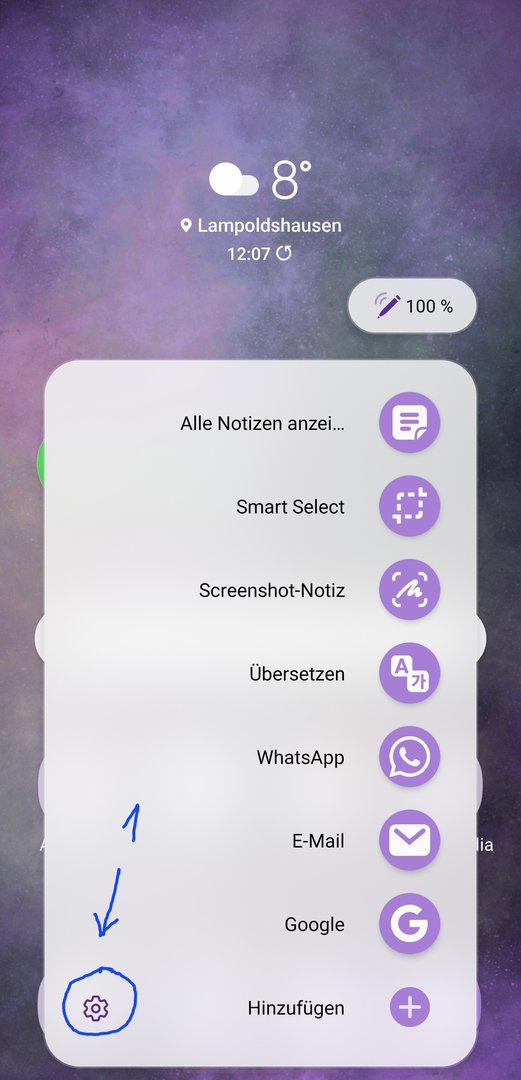

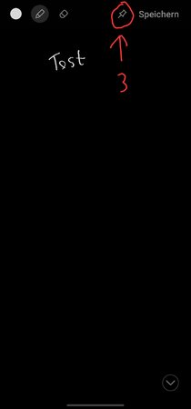

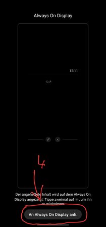

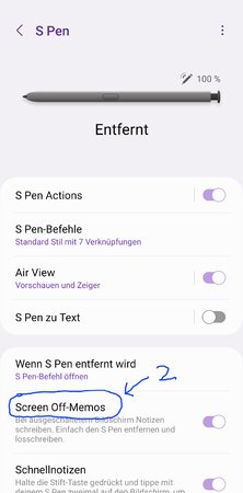

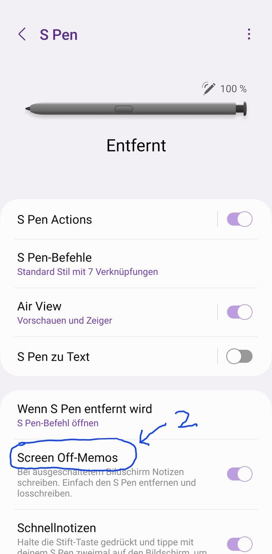

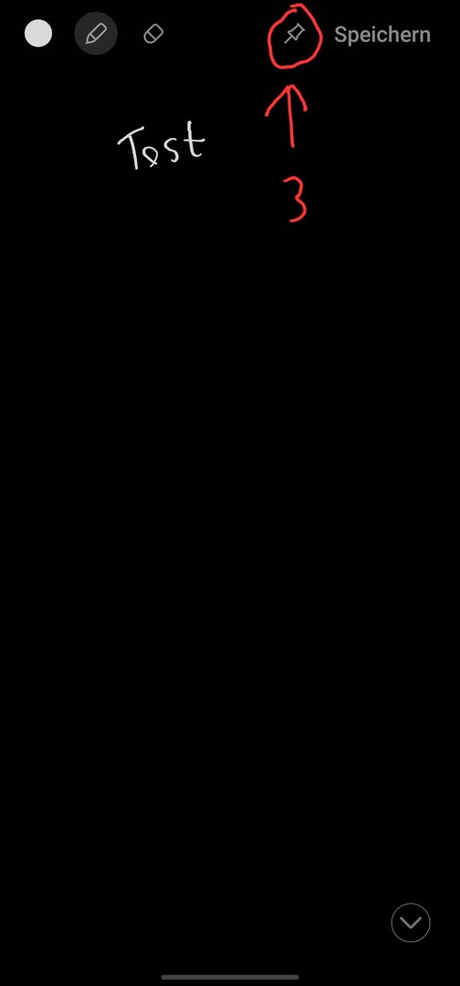

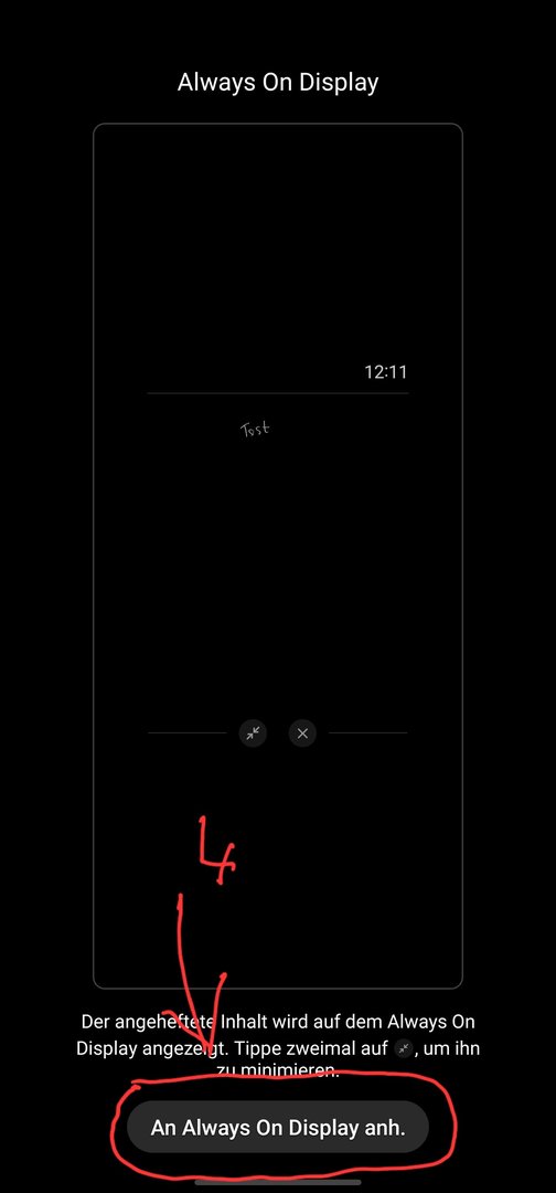

Dann wenn das Smartphone gesperrt ist, einfach den S-Pen entfernen.
über Reminder selbst ist mir keine Funktion bekannt.
Eventuell einfach wenn die Er innerung kommt, zuvor lautlos zustellen. Dann wirst du zwar nicht mehr alarmiert, aber die Benachrichtigung bleibt eventuell bestehen.
Reaktionen: Annie, SpeeJK und bluesenbulle
@Nagash dieser PIN oben neben Speichern ist bei mir nicht da 🤔
@mikepower11 Hast du auch wie auf meinen Bildern (Nr. 2) den Punkt aktiviert?

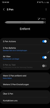

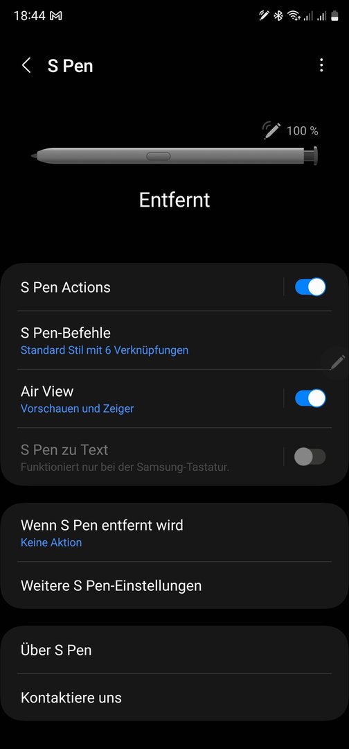

Die beiden Punkte "Screen Off-Modus" und "Schnellnotizen" hab ich gar nicht.
Bei mir kommt unter "Wenn S Pen entfernt wird" direkt "Weitere S Pen-Einstellungen" und auch dort ist es nicht zu finden...
Woran kann das liegen?

Bei mir bleibt es angeheftet bis ich es lösche oder was neues anhefte. Man kann die angeheftete Notiz ausblenden, wenn man bei angezeigter Notiz im AOD auf das Symbol mit zwei aufeinander zeigenden Pfeilen (mittig im Display neben dem X) doppelt tippt. Jetzt ist wieder der normale AOD aktiv, alles angeheftete wird ausgeblendet. Möchte man sich die Notiz wieder dauerhaft im AOD anzeigen lassen, tippt man doppelt auf das Symbol mit einer Stecknadel (das Symbol ist unter der Uhr im AOD Modus, links neben den Benachrichtigungen) einfach doppelt drauf tippen und schon ist die alte Notiz wieder angepinnt.
