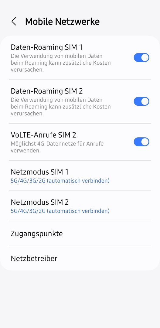

Diese Option gibt es noch in den Einstellungen unter Verbindungen - Mobile Netzwerke
Sicher dass es die VoLTE Option nicht mehr gibt?
Bei OneUI 6.1 ist sie jedenfalls noch da
Bei mir ist das unter Netzwerk, sim Karte ,Volte aktivieren oder deaktivieren.

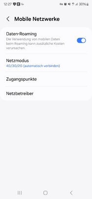

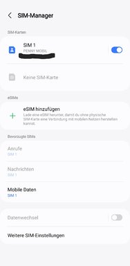

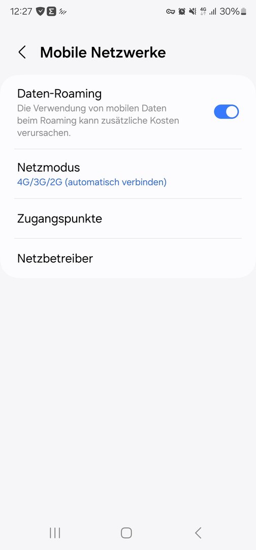

Ich finde die Option auch nicht (oder ich bin blind). Ist das Provider abhängig?
@Toronto
Du hast das Telekom Netz.
Da wird von auf Förderung der Telekom der Schalter ausgeblendet, ist aber standardmäßig aktiv.

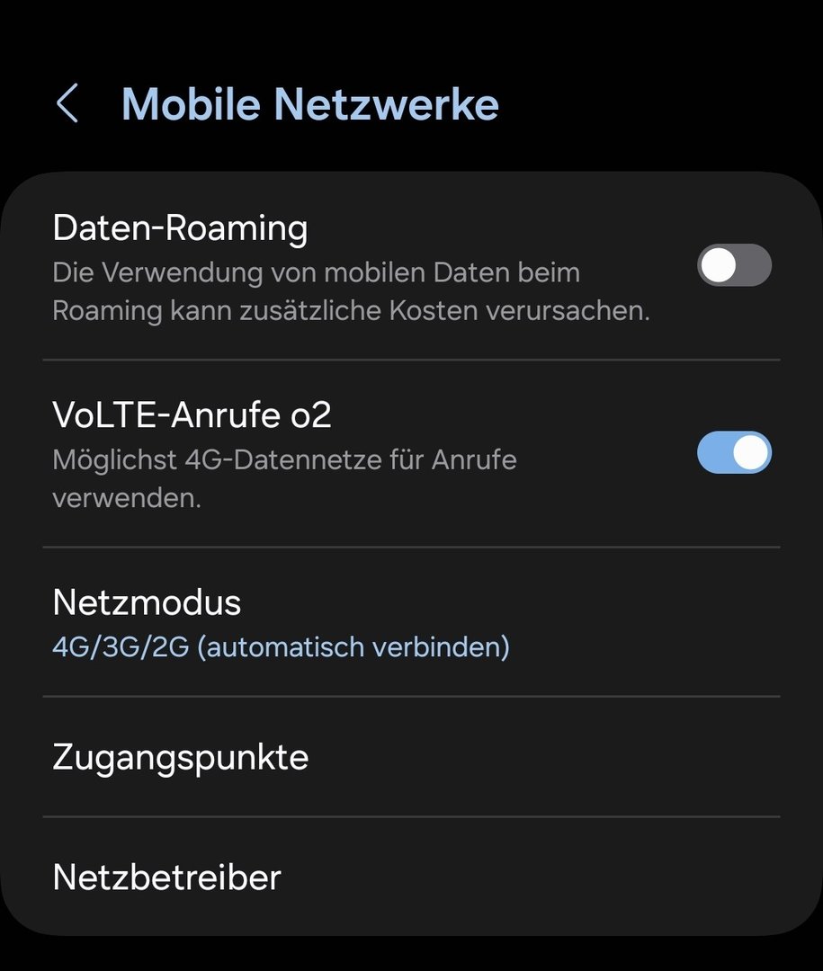

So sieht es bei mir aus, mit o2.
Bei der Telekomkarte fehlt die Option beim S24U ist aber bei dem Xiaomi mit LineageOS zu sehen.

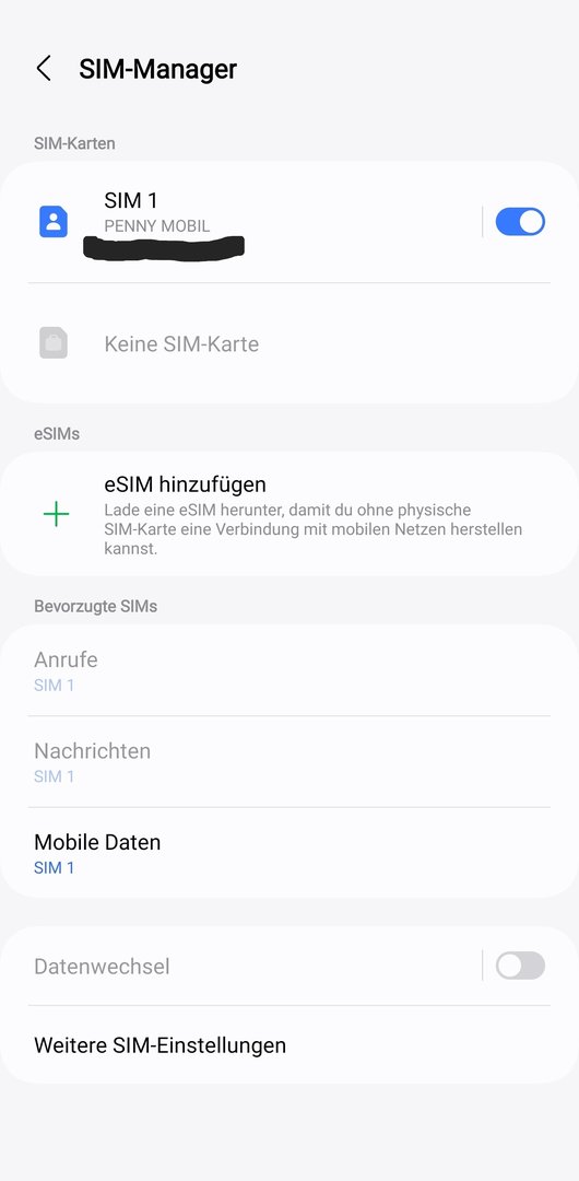

Bei mir ist die Option nicht vorhanden, sieht so aus.
@amar7
Du bist doch nicht im o2 Netz?
@maik005 Wie kommst du darauf? Ich bin bei o2.
@rene1204 Nicht bei mir

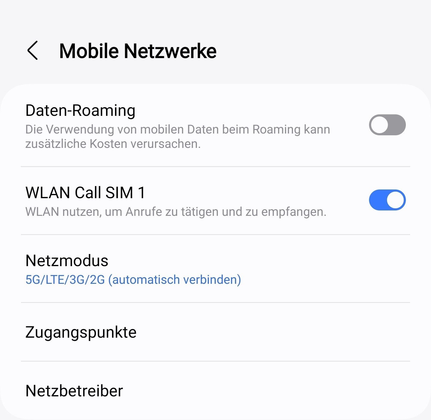

@amar7
Ich habe mit o2 das gleiche Problem, seit One UI 6.1. Der VoLTE Schalter verschwindet laufend und auch WLAN Call geht nicht. Aktiviere ich kurz den Flugmodus geht es wieder, bis ich z.B. WLAN abschalte. Dann beim nächsten mal wieder weg. Hängt irgendwie alles zusamnen.
Hier eine Bildschirmaufnshme. Ich hoffe du erkennst, was ich meine.
