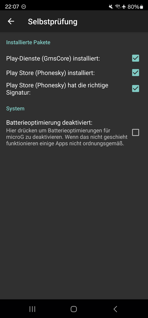

Ich Versuch Mal die Batterieoptimierung auszuschalten durch die microG App. Mal sehen ob das klappt.

Berichte dann mal gerne!
