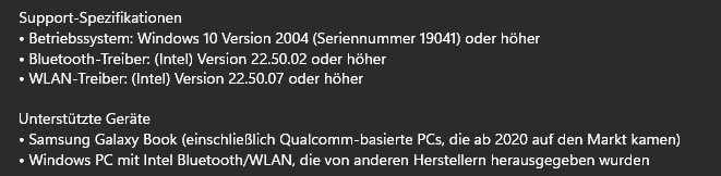

Es gab ja eine Variante von Samsung (Nearby Share) und eine von Google (Quick Share). Die wurden ja letztes Jahr zusammengefügt und es gibt nur noch eine Variante für beide.
Das Problem an der Sache ist, das Googles Quick Share nur mit WLAN/Bluetooth Chipsätzen auf dem Mainboard funktioniert, welche auf Intelbasis beruhen. Sind die nicht von Intel (nicht selten, so auch bei mir), dann geht Quick Share nicht.
Stand damals als Hinweis bei Quick Share, wenn man das installieren wollte.
Vielleicht ist es das Problem bei dir?
Danke euch für eure Hilfe und Infos.
Ich habe eine Karte von Intel verbaut und der Vorgänger, Nearby Share, funktionierte immer tadellos.

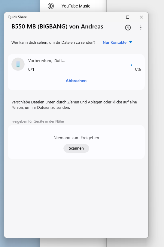

Ich versuche noch mal die App zu deinstallieren und neu installieren... Ist schon merkwürdig :1f629:

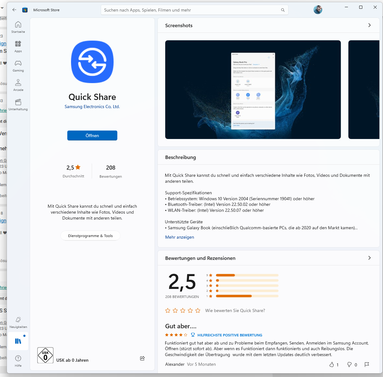

EDIT: Hat auch nichts gebracht. Beim Senden vom S23 Ultra zum PC schütteln sich die beiden nur die Hand, ausgetauscht wird nichts.

@AMG Design
Das auf dem Screenshot ist aber nicht die PC Version?
Das ist die Version die ich installiert habe, von einer anderen Version weiß ich nichts?!?
Gibt es da mehrere?
@AMG Design woher kommt die?
Aus dem MS Store, Samsung App.
maik005 schrieb:
das ist das richtige.
Super, vielen Dank...ich werde es gleich testen :)
EDIT: Kaum macht mans richtig, klappt es auch schon :)
Danke nochmal für eure Hilfe, jetzt geht es wieder :)
