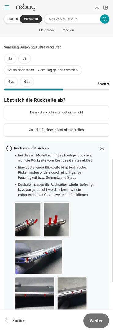

Ich hatte eben einen Preis für den Ankauf eines S22 heraus gesucht.
Bei rebuy.de wird z.b. bei der S22 und S23 Serie bei der Bewertung des Zustandes gefragt ob sich die Rückseite löst.
Scheint wohl ein häufig auftretendes Problem zu sein.
