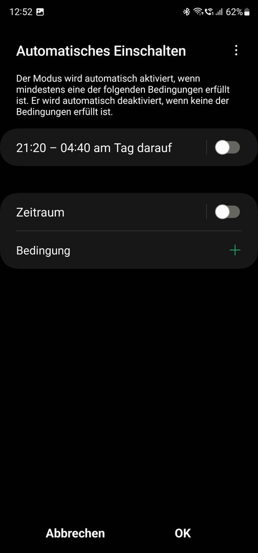

Das hatte ich auch erst! Ihr müsst den Wecker komplett deaktivieren und darunter nochmal den Zeitraum für Start und Ende des Modus festlegen! Das läuft unabhängig vom Wecker! Ist wirklich etwas unübersichtlich gemacht!
@KarlIP Hallo. Entweder ich bin zu blöd oder zu alt 😉 Habe sogar die App deinstalliert. Alle Termine weg, dann vermeintlich die Zeiten eingestellt wo das AOD nicht an sein soll. Jetzt habe ich ein Bett Symbol oben. Ach ja, geweckt werden möchte ich auch nicht. War beim 21U jedenfalls einfacher. Kannst du mir einfacher erklären? Sorry und Danke 🙂
Reaktionen: jamalau
@EckiF
Bild zwei zeigt oben den "Wecker"...und darunter dann den Zeitraum, in dem die Anwendung aktiv sein soll.
@EckiF es ist einfach sehr verwirrend gemacht, weil der Zeitraum, in dem das Telefon in den Schlafmodus versetzt wird, von Samsung gleichzeitig als Schlafzeit mit Wecker programmiert ist! Dadurch wird man automatisch in diesen Weckzyklus gedrückt und meint, dass das auch zwingend der Zeitraum ist, in dem der Modus eingeschaltet wird. Ist es aber nicht, wenn man es so macht, wie beschrieben! 😉

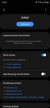

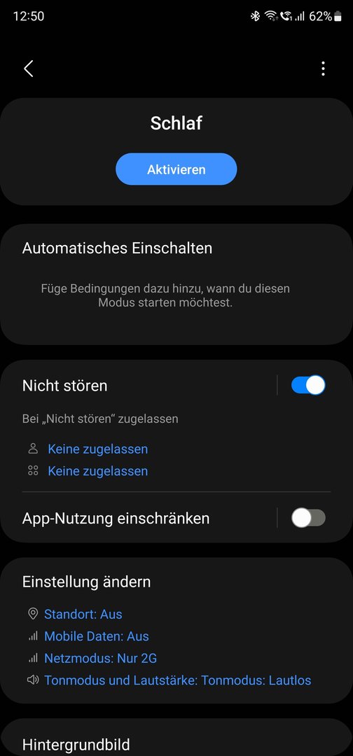

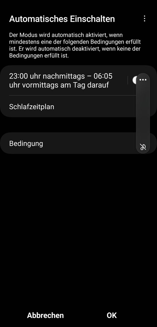

@KarlIP Das ist für mich unverständlich, erstens ist bei mir die Option Zeitraum nicht vorhanden, des Weiteren , wenn ich das automatische Einschalten deaktiviere, zu welcher Zeit startet dann der Schlafenszeitmodus?
Bei mir ist noch ein weiterer Schalter "Ruhezustand" der steht allerdings auf aus.
Edit:
Habe es gerade mal getestet, wenn ich es so einstelle, schaltet sich der Schlafmodus nicht ein!
Wahrscheinlich bin ich zu blöd, das zu verstehen.

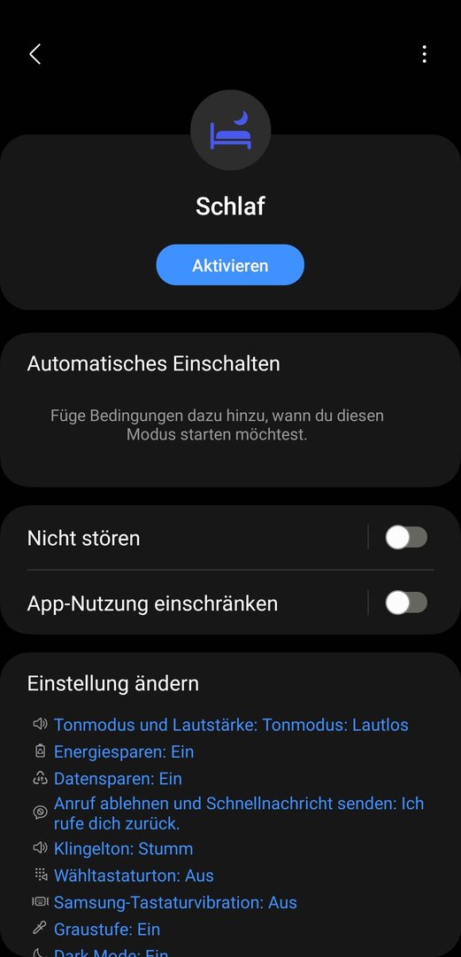

@jamalau dann startet der nur manuell (geht über die Statusleiste)
Zeitraum ist eine Option, die man erst aktivieren muss...so wie bei dem Punkt Bedingung.
Der Schlafmodus ist super! Hab ihn so eingestellt, dass er Mo-Fr automatisch an und ausgeht. Ist mein Wecker für die Arbeit quasi. Am WE aktiviere ich den Modus manuell.
Die Sync. mit der Watch 5 und der Schlafanalyse klappt auch.
Ist zwar alles ein bisschen umständlich, aber mit ner Tasse Kaffe kriegst du das in ner Zigarettenlänge gebacken 😉

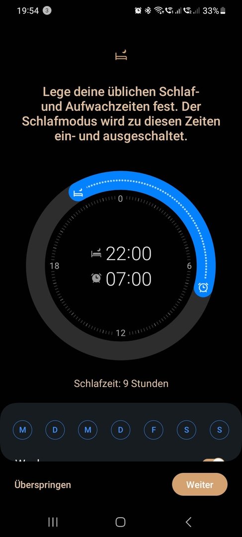

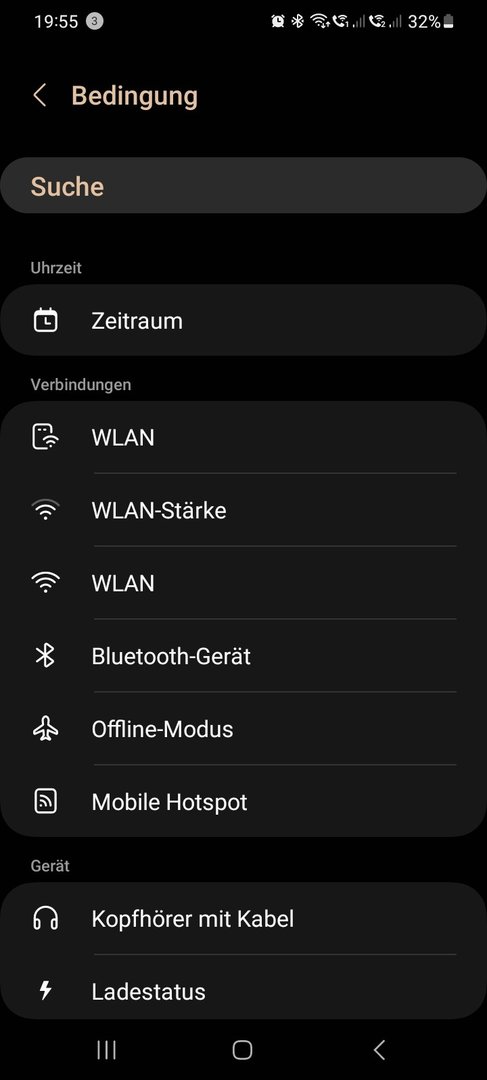

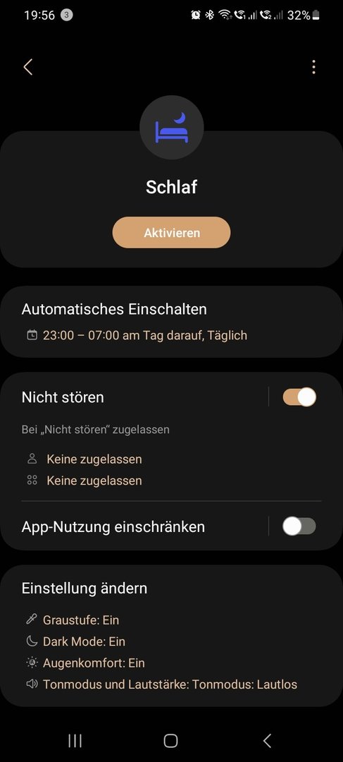

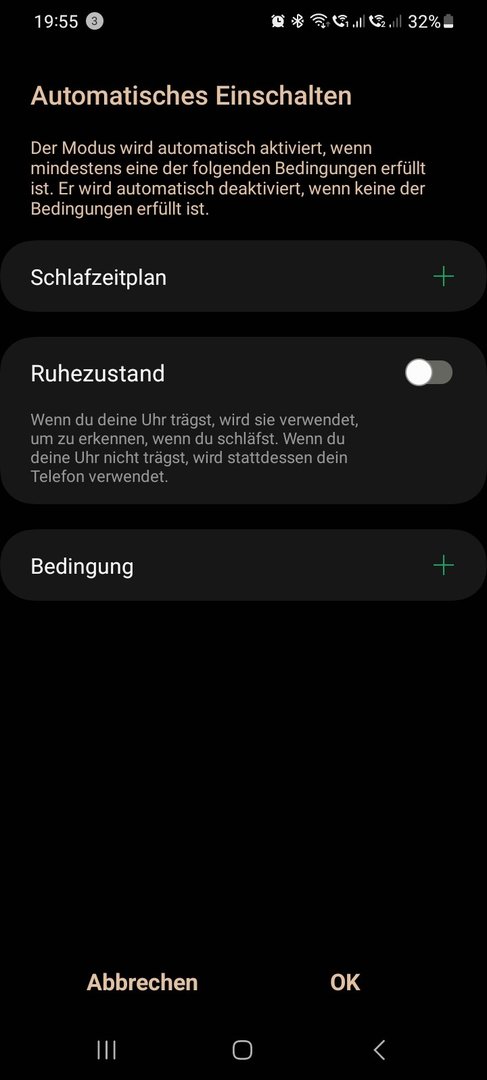

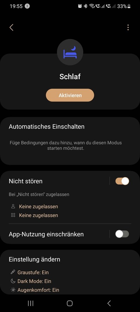

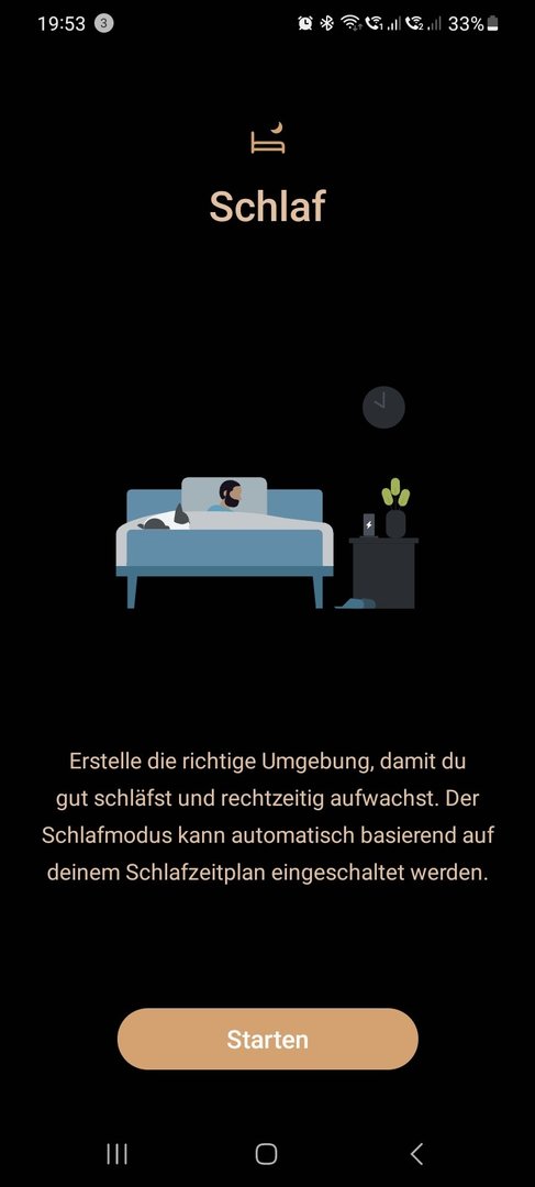

Alles ganz einfach.
Fehlerhaften Schlafmodus löschen. Neu anlegen.
Den Punkt "lege deine übliche Schlafenszeit fest" überspringen.
Weitere Punkte nach Bedarf abarbeiten.
Fertigstellen.
Jetzt in der Übersicht klick auf "Automatisches Einschalten"
Nachfolgend ganz unten auf Bedingungen.
Nach Bedarf abarbeiten und speichern.
Fertig!

@kurzweil Habe heute früh das mit dem Wecker bei mir auch entdeckt. Mir is zwar auch nicht klar, warum das so ist, aber bin deiner Anleitung gefolgt und werde mir das morgen nach dem Schlafmodus ansehen. 👍
@kurzweil Das mit deiner Anleitung funktioniert super, Danke.
Allerdings kann das von Samsung doch nicht so gewollt sein, warum gibt es dann die Möglichkeit den Wecker zu deaktivieren.
Für mich ist die Anleitung von @kurzweil nur ein Workaround, ich hoffe das Samsung da noch nachbessert, vor allem weil es in der vorherigen Version von OneUI nicht so war.
