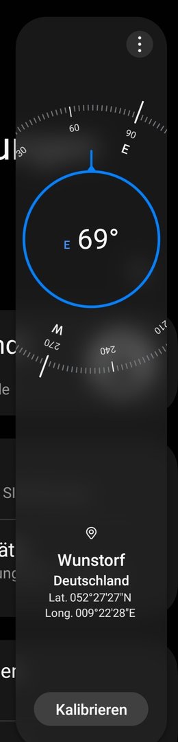

@BigWoelfi danke. Kompass kalibrieren???? Wi und vor allem wo macht man das? Danke
@maik005 dachte ich mir auch
@Bernd-A
Es wird, wenn es in Google Maps angezeigt wird, aber der normale Kompass kalibriert.
Man kann das auch manuell machen, ohne Maps.
Den Kompass gibt es ja schließlich im System und da kann die Kalibrierung ja dann nicht in Maps erfolgen, sondern ist zunächst mal dazu da, den eigenen Standort auch festzustellen oder einzunorden, damit andere Apps, die auf den Standort zugreifen, den auch genau bekommen.
Und wenn der Standort korrekt ermittelt wird, hat Maps auch keinen Grund, zum Kalibrieren aufzufordern.
Ich nutze diese Seitenbildschirme, wo man einstellen kann, was drin enthalten sein soll.
Oder Du wischst mal den Home nach oben und gibst in die Suche "Kompass" ein. Ist bei mir da als App zu finden.
