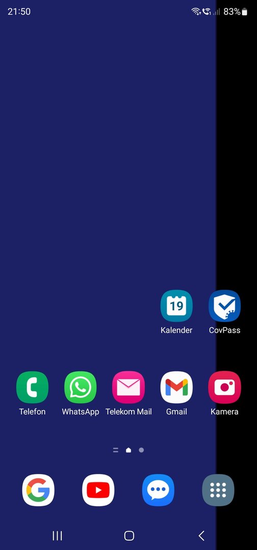

Auf dem Start- und Sperrbildschirm befindet sich nach dem Einschalten dauerhaft ein 1cm breiter schwarzer senkrechter Balken auf der rechten Seite (siehe Anlage).
Eine Prozedur mit dem "Wipe Chache Partiion" wirkt nicht. Das Phänomen scheint wohl auch auf früheren Geräten zu existieren.
Hat jemand eine wirklich brauchbare Antwort darauf? Soll ich das gerade gekaufte Gerät wieder umtauschen? Screenshot_20230219_215035_One UI Home.jpg

Wie sieht der Bildschirm denn aus, wenn Du Apps öffnest? Immerhin werden die Icons vom Homescreen ja korrekt angezeigt, so als ob lediglich das Hintergrundbild zu schmal dargestellt würde.

Es ist jedenfalls kein Displayproblem,sondern ein softwareproblem.
Ist zwar jetzt doof, aber setzte es mal zurück
Es gibt auch Klapphüllen, die den rechten Rand im zugeklappten Zustand quer als Minidisplay nutzen. Sowas hast Du aber nicht im Einsatz, oder? Da könnte sich beim Aufklappen ein Prozess aufgehangen haben.
Der Hintergrund ist ja selbst gewählt. Nimm mal bitte einen anderen. Wenn Streifen weg, dann alles gut, wenn nicht, Gerät zurücksetzen.

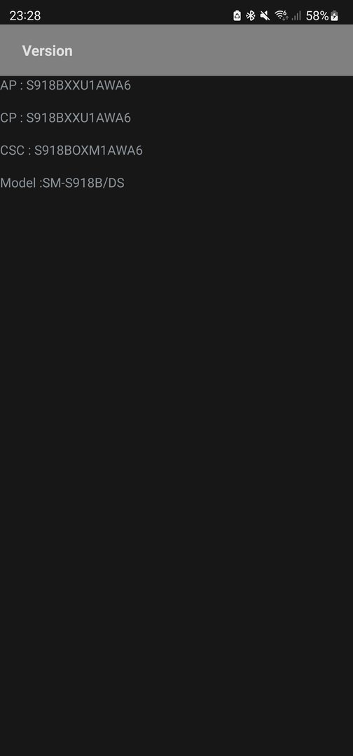

Wenn du ganz mutig bist und sich das Problem nicht mit dem Zurücksetzen beheben lässt, kannst du noch in die Tastatur *#0*# eingeben und unten rechts auf den Button Version klicken. Dann bekommst du ein Bild wid im Anhang zu sehen.
Mit den Daten kann man bei Sammobile.com
Download Samsung Galaxy S23 Ultra SM-S918B firmware
deine passende Firmware runterladen und die mit Odin über die bestehende Firmware drüberbügeln.
Wie gesagt, da muss man sich aber mindestens ne halbe Stunde oder so Zeit für nehmen, um sich vorher etwas dahingehend schlau zu machen. Gerade die Tastenkombinationen beim S23 Ultra für den Downloadmodus und co. sollen sich wohl etwas vom Vorgänger unterscheiden.
Knoxs wird dabei auch nicht ausgelöst, weil es ja eine original Firmware ist, die drüber geflashed wird.
