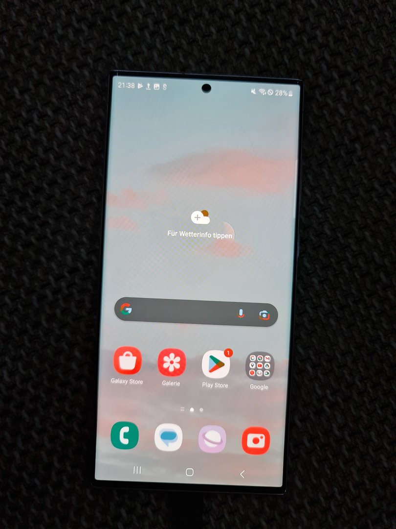

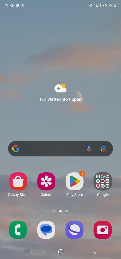

Hab vorhin mein S23 Ultra abgeholt und bin etwas über die Farbdarstellung verwundert. Gehe ich richtig in der Annahme, dass da was kaputt ist? Oder hab ich versehentlich irgendeinen Augenschon- oder sonstwas Modus aktiviert? Wenn ich mir selbst einen Screenshot aufs andere Handy schicke, sehen die Farben normal aus.
Auf dem Display sieht es dann wie Uff dem Foto aus, es scheint gelb, aber auch blau zu fehlen? Die importierten Fotos sehen auch alle ganz gruselig aus.

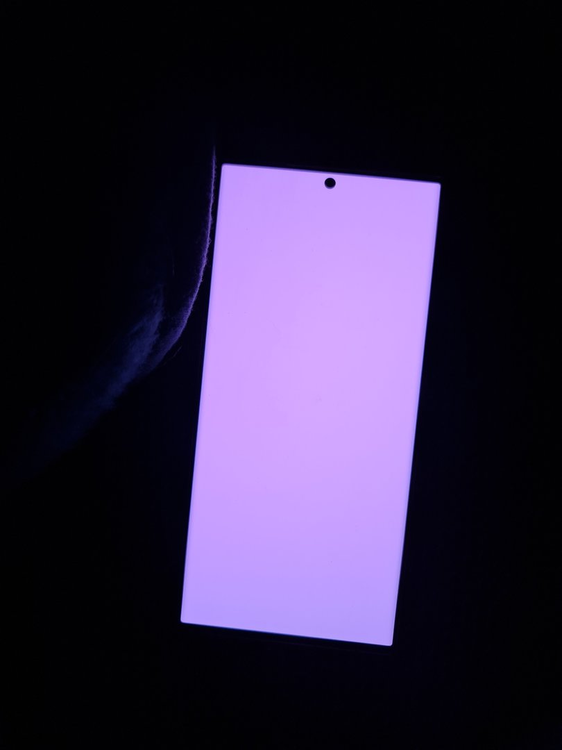

Sieht tatsächlich sehr komisch aus. Wenn du in der App „Telefon“ das Testprogramm mittels „*#0*#“ startest, gibt es dort zum Displaytest die Tasten RED, GREEN und BLUE…
Hast du im Testprogramm dasselbe Problem oder sehen die Farben dort realistischer aus?

@tronix84 OK, Testprogramm gefunden, blau sieht dann leider so aus:
Aber irgendwas ist komisch. Hab es heute morgen neu gestartet und ganz am Anfang bei "Apps werden optimiert" oder so, sah das blau normal aus. Dann würde es so hellblau/lila und dann kam der nächste Bildschirm. Also es scheint rein theoretisch in der Lage zu sein, die Farbe darzustellen, aber es tut es nicht. Ich setze es nochmal zurück ohne Daten zu übernehmen, falls ich da irgendetwas nicht kompatibles übernommen hab.

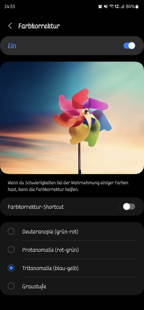

@Krümelmonster91 Schau mal unter Einstellungen -> Eingabehilfe -> Verbesserung der Sichtbarkeit nach. Dort können noch Farbkorrekturen und Farbfilter eingestellt werden.
Könnte es eine Farbumkehr sein?
Wird wahrscheinlich diese Einstellung sein. Dann sehen die Icons wie bei dir aus:
Reaktionen: 85950 und marcodj
