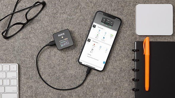

Und was machst Du, wenn der USB Port durch den Empfänger des externen Mikrofons belegt ist?
