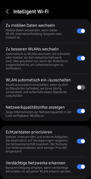

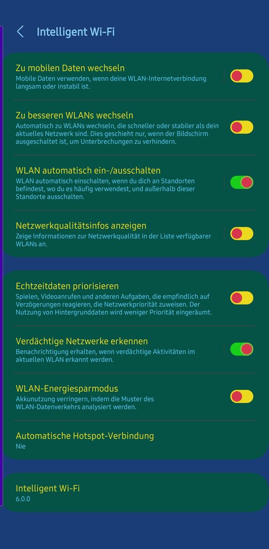

@quari
Wie sieht das bei dur aus ?
@Tuffikakao

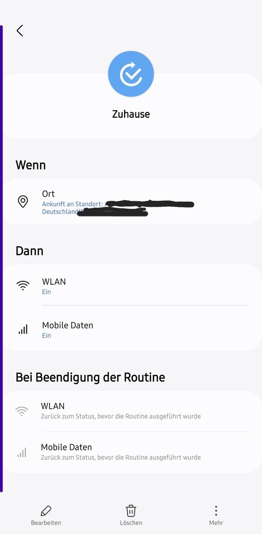

Tasker hab ich nicht, bei Routine für Zuhause hab ich jetzt mobile Daten 'ein'.
@quari
Da ist dein Fehler!
Diese Routine löschen.
Sind noch andere Routinen da?

quari schrieb:
Die für Zuhause?
ja.

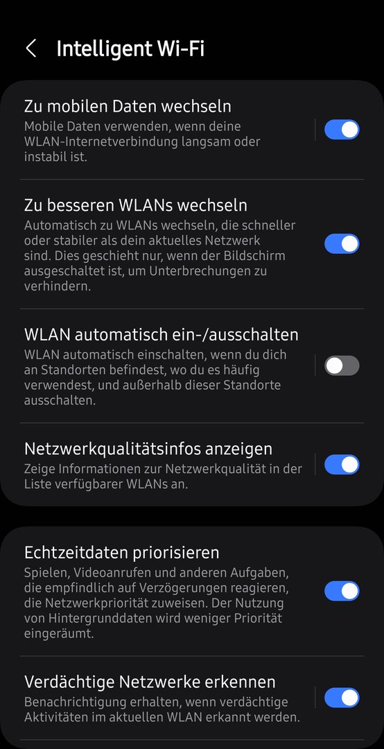

Hast du wie im Screenshot in Beitrag #7
"WLAN automatisch ein/ausschalten" aktiv, dann wird WLAN "ausgeschaltet" wenn du mit dem Hund raus gehst, bzw. dich weiter von bekannten WLAN Netzen entfernst.
Kommst du wieder nach Hause, wird WLAN automatisch eingeschaltet und in Reichweite deines Routers verbindet sich das WLAN wieder automatisch.
es ist unnötig, wie man in deinem Fall sieht sogar falsch, da einzugreifen.
Also:
Mobile Daten eingeschaltet lassen.
WLAN eingeschaltet lassen oder automatisches ein-/ausschalten des WLAN aktivieren wie im Screenshot in Beitrag #7.
Das wird dein Problem lösen.
